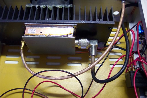

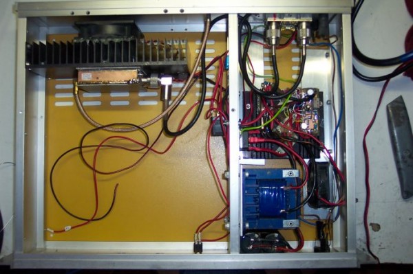

De voeding is nu af, al moet ik nog weleens naar de koeling kijken. Hij wordt vrij warm, maar ook weer niet "te". Maar misschien dat het met hete zomerdagen niet goed gaat.
Hele kast in concept

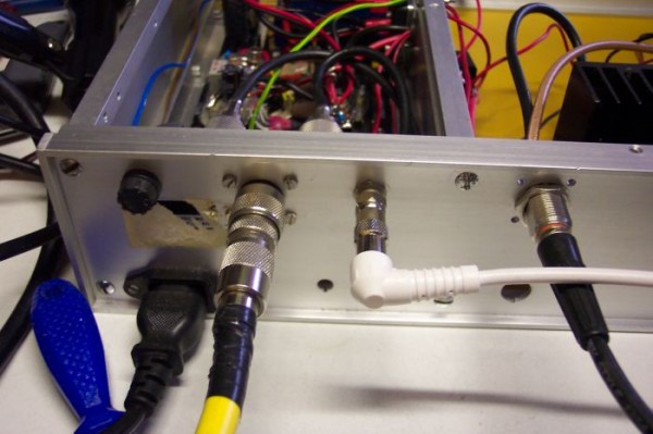

Antenne aansluitingen
Eindtrap ingebouwd
Eindtrap ingebouwd

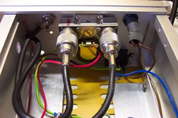

Ik ben al een tijdje bezig de voeding, een coaxrelais, de eindtrap en een relaisvertraging in te bouwen in een 19 inch kast die ik nog had staan. Dus dat was even druk boren, zagen, veilen, etc.
Coaxrelais ingebouwd
