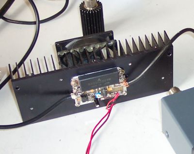

In 2007 hebben we met een groepje medeamateurs een eindtrapje gekocht, om een 2-20mW 70cm ATV signaal te versterken naar 10 tot 20 Watt. Sommigen gebruiken dit vervolgens weer om een andere eindtrap aan te sturen.
Ik heb hem ook gebouwd en wilde wat meetervaringen met jullie delen, op de hoop dat er een discussie los komt. Veel meetervaring heb ik namelijk niet en daarom wil ik er graag de ervaringen van anderen naast leggen.
Het gaat om een kit van de firma Minikits met het Mitsubishi module type RA30H4047M. En voor FM liefhebbers: dit ding kan van 50mW FM, meer dan 35Watt maken.
Allereerst betrof het een module die een beetje een kromme plaat had, welke je moet bevestigen aan het koelblok. Dat was duidelijk aangegeven en hoe je dat moest afvlakken. Tijdens dit schuurwerkje komt er veel koperstof in het module en het is absoluut noodzakelijk dat eerst schoon te maken, alvorens je het module in gebruik neemt (kapje er af)! Als je een rechte hebt, is dit schuren natuurlijk niet nodig. Een kromme plaat koelt natuurlijk slecht, maar het kan bij het aandraaien ook het keramische binnenwerk doen knappen!
Voor 70cm ATV is een zeer grote mate van lineariteit nodig. Voor SSB en AM echter, is het vaak al voldoende een transistor een beetje bias (stuurstroom) te geven, zodat de transistor al iets open staat (klasse A/B). Voor een televisie signaal is dat niet voldoende en is klasse A echt nodig. Het is een breedbandig signaal met meerdere gecombineerde signalen (zoals de video en de audio draaggolf). Bij niet-lineariteit krijg je mengproducten tussen van deze gecombineerde signalen. Dit maakt de eindtrap zelf. Zo kan bijvoorbeeld de audiocarrier zich onder mengen met de videocarrier en zie je op 428.750 MHz ook ineens een audiosignaal, terwijl je normaal alleen op 434.250 en 439.750 MHz uitzendt, met daartussen nog meer videosignaal. Het gehele signaal spiegelt dus! Dat kost je niet alleen vermogen, maar is ook niet echt netjes voor je mede amateurs op de lagere frequenties in de 70cm band en voor instellingen die gebruik maken van het stukje net onder de 70cm band. Even ter info; AM televisie kent een onderdrukte onder-zijband, zodat de bandbreedte verminderd.
Ik kreeg de vraag, of het niet de resten van de onderdrukte zijband uit mijn zender was, die ik aan het versterken was. Nee, want het was gerelateerd aan de bias en niet aan het uitgangsvermogen.

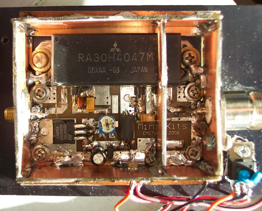

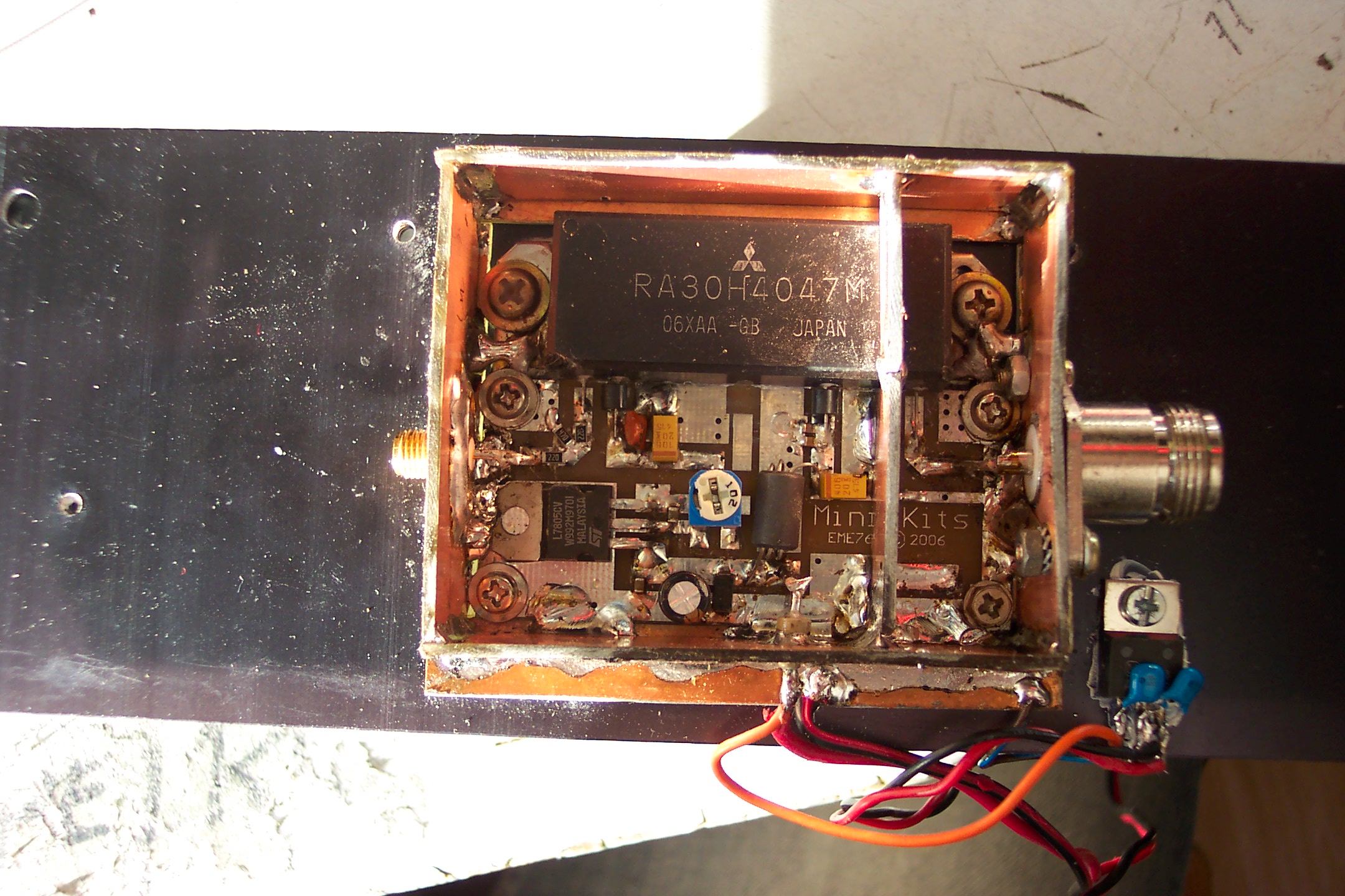

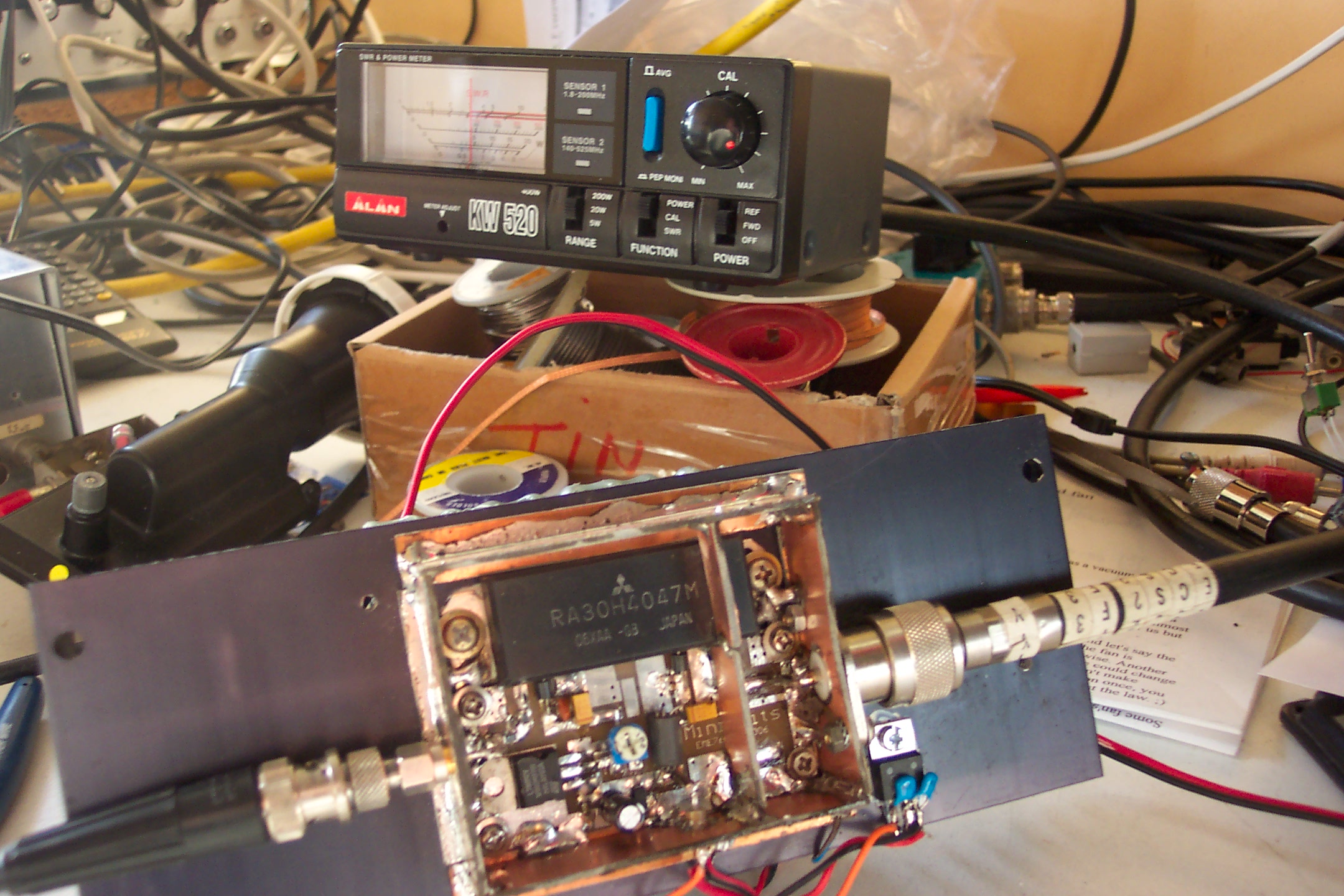

Dit is in concept mijn bouwsel:

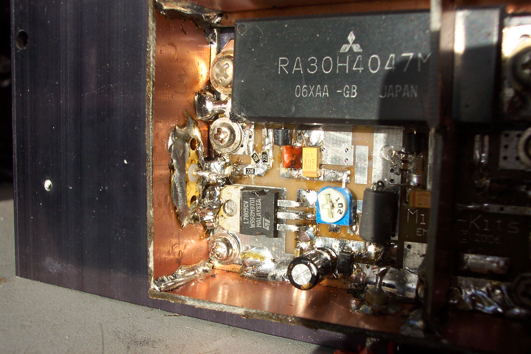

Ik moet nog een blikje maken om de boel beter af te schermen. Wat het weglaten van dit blikje vooralsnog op onderstaande metingen van invloed is geweest, zal ik later bespreken, als ik zover ben!
Dummyload er aan, BIAS potmeter helemaal dicht, voeding er op, zender aan op laagste vermogen (10mW **) zonder beeld en langzaam de bias potmeter opdraaien. Met het opregelen van de bias regel je ook het uitgangsvermogen. Ik moest een goede balans vinden tussen ingangsvermogen (uit de zender dus) en de Bias, om een lineair stukje te zoeken van de MOSFET in het module.

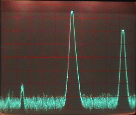

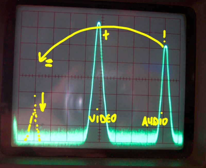

Ik had een 500MHz spectrum analyzer geleend van Timo PE1FOD, welke van voldoende kwaliteit is om aan een uitgezonden TV signaal te meten.
Toen ik de bias iets open draaide, kwam er gelijk meter uitslag op mijn power meter. Overigens; een normale power meter kan geen betrouwbare meting doen, als je de videodraaggolf moduleert. Door het geinverteerde AM is het uitgezonden vermogen niet continue. Dus even geen video aanbieden.

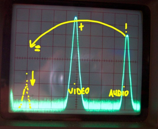

Ik zag al gelijk een kopie van mijn audiodraaggolf ontstaan op 428.750 MHz. Terwijl mijn zender die voldoende onderdrukt had aangeboden! Dus dat is te wijten aan niet-lineariteit van de eindtrap. Dus de bias maar wat verder opdraaien. En ja hoor, er was een dip! De stuurstroom op ca. 1,3 A (achteraf gezien als je de zender uitschakelt) gaf de minste rommel op de onderzijband. Even monitoren met een setje op 428,750 en het was zelfs uit te dippen tot een minimum.
Resultaat: met 10mW ** ingangsvermogen las ik op de meter een uitgangsvermogen van 8 Watt. De kopie van mijn audio carrier was ca. 45dB zwakker dan de videodraaggolf. De échte audiodraaggolf is al 13 dB zwakker dan de videodraaggolf, dus het verschil tussen de echte en de kopie draaggolf is ongeveer -32dB.
Belangrijk!!; reflecties in je shack kunnen ook tot mengproducten leiden. Wees je daarvan bewust en meet niet te veel "door de lucht". Ik heb aan de spectrum analyzer direct een antennetje gemonteerd en daaraan de dummyload met tape vastgeplakt. Dat weer omwikkeld met aluminium folie (wel een beetje een Flintstone oplossing, ik weet het).
Ieder hokje is 10dB. Het meest rechter signaal is de echte audiocarrier op 439.750 MHz. De middelste draaggolf is de videodraaggolf op 434.250 MHz. Het piekje links is het mengproduct van deze twee.

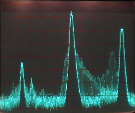

Nou, een redelijke lineariteit dus, maar pas op, als je hier nog weer een eindtrap achter gaat zetten! Dan vind ik het echt te kort schieten.
Kijk maar eens als je gaat moduleren, dan ziet het er minder gunstig uit:
Gemoduleerd signaal

Hier staan nog wat foto's van het eindtrapje in mijn fotoalbum

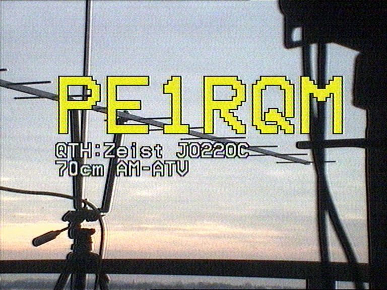

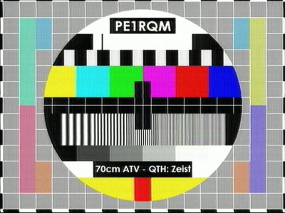

Even over de prestaties algemeen; ik had een prima beeld op de nieuwe 70cm ingang op PI6ATV en gebruikte 15 Watt. Zelfs door experimenteel terug te gaan naar 150mW, had ik nog een B2. Ik heb een vrij zicht op de Gerbrandytoren en de afstand is 16km. Ik gebruikte een 13dB Yagi.

T-verzwakker ingebouwd

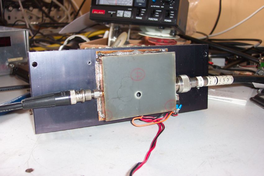

Zo, weer even lekker aan de pruts geweest hier.
Ik heb een T-verzwakker ingebouwd (tnx PA2ET) in de Minikits PA. De reden is de grote versterking van het module bij de door mij gebruikte stuurstroom in het module. Ik heb gekozen voor ca. 8dB verzwakking, zodat ik de eindtrap ook nog iets kan oversturen, om daarna de meest ideale balans te vinden tussen bias, versterking en mengproducten onderdrukking.
Mijn T-verzwakker:
R1 en R3 = 22 Ohm
R2 = 47 Ohm
Links zie je de ingang. Daar heb ik sleufjes gesneden in de printspoor, om straks de SMD weerstanden op te plaatsen.
Zo ziet mijn T-verzwakker er uit nu. Bij SMD weerstanden geldt voor de opdruk:<br />eerste twee getallen de waarde, derde getal het aantal nullen. Het getal &quot;nul&quot; betekent dus nul nullen. Snapt u het nog? :)
eerste twee getallen de waarde, derde getal het aantal nullen. Het getal "nul" betekent dus nul nullen. Snapt u het nog? :)
De zender moet ik nu instellen op 115dBuv, ipv 110dBuv, dat is een verschil van 5dB. Prima zat, ik weet ook niet hoe nauwkeurig die uitlezing is van de zender.
In de volgende reactie zal ik toelichten, hoe ik de eindtrap weer opnieuw heb afgeregeld, met een hele acceptabele onderdrukking van mengproducten.
En hier zijn de foto's van de Minikits PA, met ingebouwde T-verzwakker:
Overzicht van het binnenwerk
En meten maar!
En meten maar!
Klepje er weer op
Klepje er weer op

-Meet nu met de analyzer je uitgezonden signaal (nog steeds geen video aan je zender aanbieden). Denk om de reflecties zoals in het begin van dit topic ook al eens is beschreven! Wat je wil meten zijn namelijk de mengproducten die de eindtrap zelfstandig produceert. Ik heb de buitenantenne genomen als ingang, die naast de 70cm Yagi opgesteld staat. Op de analyzer heb ik wel 20dB verzwakking ingeschakeld, omdat het signaal een beetje aan de hoge kant was op deze manier. Omdat deze antennes allebei redelijk vrij staan (zie afbeelding), heb ik geen last van reflecties. Mooist zou natuurlijk een dummy zijn met een verzwakte uitgang, maar die heb ik niet.
Uitgezonden signaal op de TV kaart ontvangen
-Volgende stap, zie afbeelding:
Dip het linker mengproduct door de juiste balans te vinden tussen ingangsvermogen, bias en daaraan gekoppeld het uitgangsvermogen
- Dip het linker mengproduct (in mijn afbeelding niet meer zichtbaar, maar in het geel getekend), door de juiste balans te vinden tussen ingangsvermogen, bias en daaraan gekoppeld het uitgangsvermogen. Begin met 110dBuV en regel de bias zodanig, dat het mengrpoduct op 428.75 minimaal is. Regel dan het zendervermogen op met stapjes van 0,5dBuV en regel na ieder stapje de bias opnieuw af. Doe dit, tot je het minimale niveau hebt gevonden, in verhouding tot de videocarrier.
-Bij mij was dat op 113,5 dBuV en een bias van ca. 1,3A. Zodra ik de zender al op 114dBuV zet en de bias afregel, zie ik gelijk weer een piekje ontstaan op 428.75 MHz. Als je zender zelf een niet al te goede onderzijband-onderdrukking heeft, dan blijft je signaal zien op 428.75 MHz! Want de onderzijband is hetzelfde als het gespiegelde mengproduct wat wij hier meten. Verwar dat dan niet met elkaar.
-Laat de zender op dit "optimale" ingangsvermogen staan en meet met een setje het signaal op 428.75 MHz, maar dan wel op een dummyload ofzo. Het moet zwak binnenkomen op je set, ongeveer een S5. Regel eventueel de RF-gain wat terug. Nu kun je de bias zodanig afregelen, dat je op je setje de dip kunt naregelen. Dat komt héél precies! Eigenlijk was een meerslagenpotmeter voor de bias wel wenselijk.
-Het uitgangsvermogen (Wsync) zal wel tegen de 10Watt wezen zo. Ik heb er wel meer vermogen uitgekregen, maar dat ging allemaal in de mengrpoducten zitten! En zoals verwacht werd het signaal aan de ontvangende kant er niet beter op, zelfs slechter. Heb dus niet de illusie dat je meer dan 10Watt AM-TV kunt maken met deze eindtrap!
-Als je nu video aanbiedt, zul je zien dat het afgelezen vermogen op je powermeter keldert. Dat klopt, maar in werkelijkheid blijft de piek van je modulatie op het vermogen uitkomen, wat je had afgelezen toen je geen video aanbood. En dat is goed te zien op je spectrum analyzer.
Nadat je video hebt aangeboden aan je zender, zie je weer een piekje ontstaan op 428.75 MHz, dat is je uiteindelijke onderdrukking ten opzichte van de videocarrier. Dat moet ongeveer 50dB zijn.

Het concept is af en daarom alvast wat foto's :) Nu nog een mooie kast vinden.

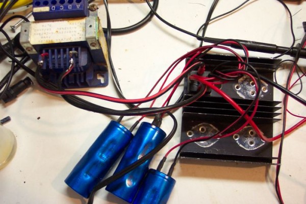

Wat ook nog iets verbeterd kan worden is de ruis op de voedingspanning vanwege de erg modulerende belasting (signaal wat de eindtrap versterkt is amplitude gemoduleerd en de belasting gaat in dit ritme mee). Maar of dit erg is is maar de vraag.

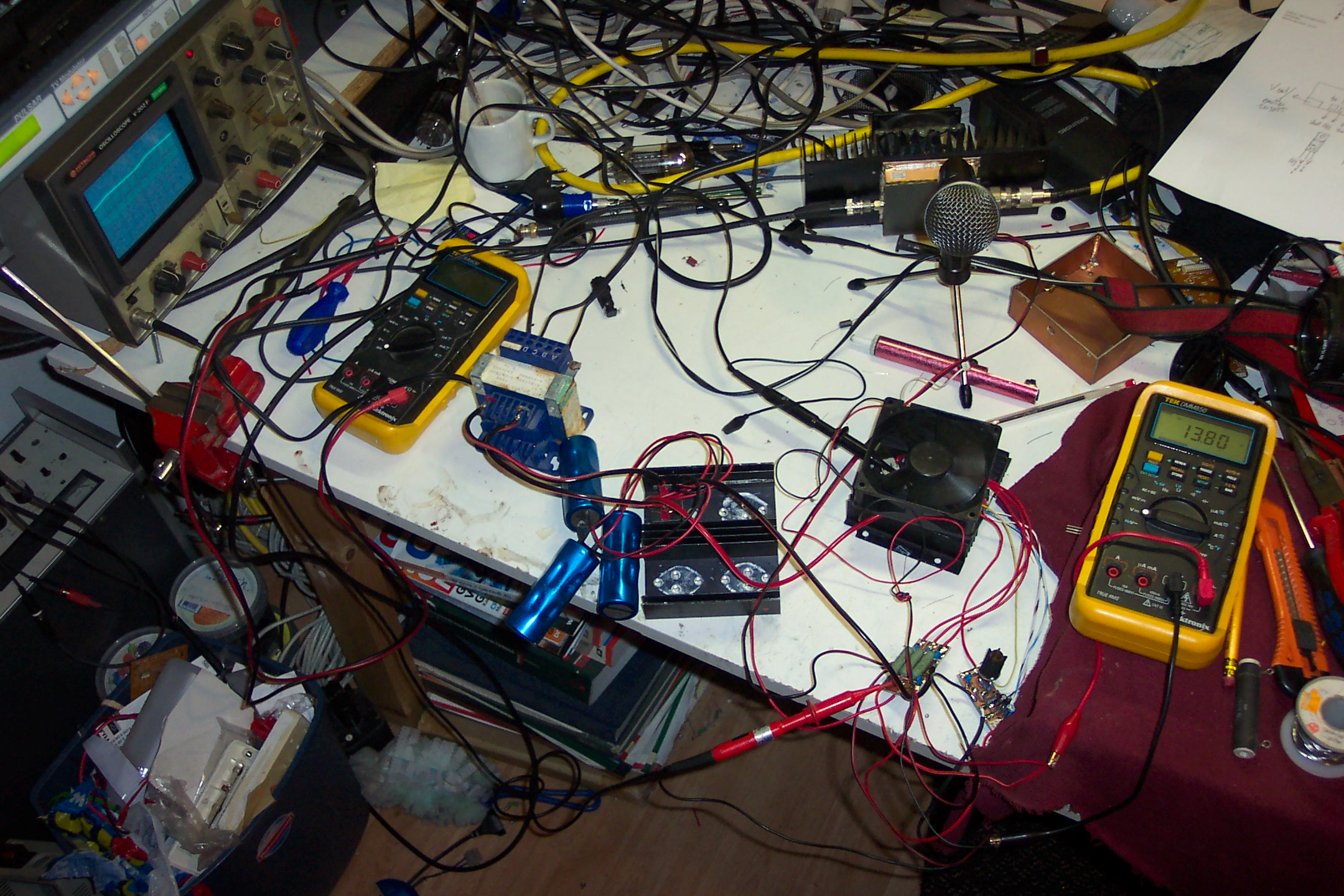

Zo zag mijn bureaublad er uit :)

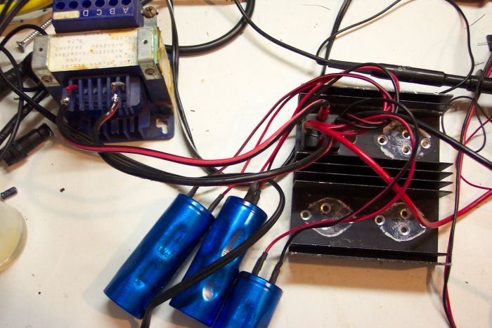

Trafo met gelijkrichtcel op tijdelijk koelblok.

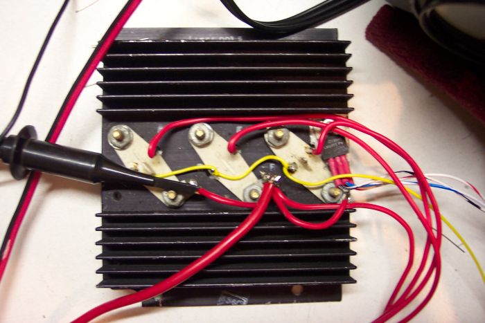

Dit is het koelblok met de 2N3055's en de LM317. Het koelblok moet actief gekoeld worden, vanwege zijn formaat (beetje klein)

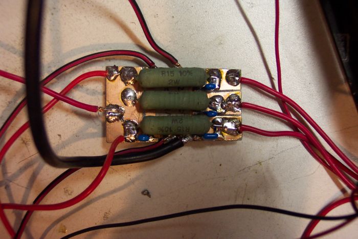

De emitters van de 2N3055's worden hier aan elkaar gekoppeld. Dit is de uitgang.

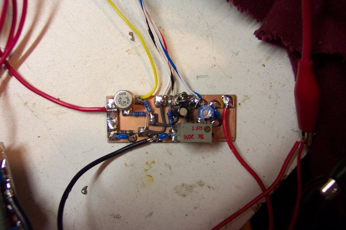

Regelprintje met aansluitdraden voor de LM317 en de basis van 3x 2N3055
Kijk, dat is nou een bureau blad naar mijn hart!
Je zegt ruis op de voedingsspanning, meet je die ruis ook over de afvlak elco's?
Ja, maar wel minder. Je ziet het wel op de afvlak C's.
Timo was hier even vanmiddag en hij zei dat ik een elko op de uitgang moest plaatsen met een lage inwendige weerstand. En 100nF, of 10nF tegen het HF. Die laatsten zaten er al in. Als in op de uitgang een Elko plaats, dan wordt de ruis aanzienlijk minder. Het maakt een erg groot verschil welke elko ik gebruik. En dan nog niet eens de capaciteit, maar de inwendige weerstand.
Verder is mij geadviseerd nog enkele draden dikker uit te voeren en vooral korter. Zodra ik alle aanpassingen gedaan heb, dan zal ik hier de meetwaarden plaatsen. Op dit moment is de ruis op de scoop ongeveer 150mV top-top. Met een willekeurige elko werd dat al verlaagd naar 40mVtt. Ik heb van Timo nu een mooie elko gekregen en eens kijken wat die gaat doen.
Dat is inderdaad de oplossing voor dat soort problemen, een low esr elco (esr = equivalent series resistance).
Voor ATV maar vooral voor SSB heb je een voeding nodig met een goed regelgedrag bij impulsbelasting dus een voeding met een lage dynamische uitgangsimpedantie. Zorg ook voor overmatige buffercapaciteit aan de afvlakzijde van je voeding, ga niet zomaar uit van de regel dat 1000uF per Ampere voldoende is!
Neem zoveel mogelijk uF aan de ingang! Als het daar weinig varieert, dan varieert het minimaal aan de uitgang van je voeding.
Neem ook voor je afvlak C een low esr type! Vaak zie je dat aan de temperatuur specificatie: 105 graden celsius.
Vaak vergeten we voor het gemak dat het vermogen van een versterker, eigenlijk uit de voeding komt ...
