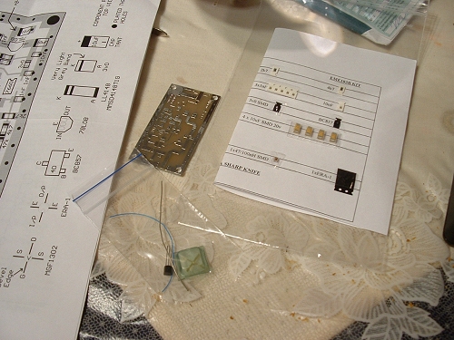

Zoals belooft hier even een beschrijving van mijn ervaringen met de EME103 voorversterker voor ontvangst van 23 cm atv. Deze kan trouwens ook d.m.v. het aanpassen van een spoeltje en het verplaatsen van een condensatortje geschikt gemaakt worden voor 13 cm of 1700 MHz weersatellieten.
Je kunt kiezen voor een single of dual stage versterker. Ik heb gekozen voor de dual stage, deze moet vlakbij de antenne geplaatst worden en versterkt iets meer. Tot ca. 33 dB volgens de specificaties. En voor het geld, een paar euro extra, hoef je het zeker niet te laten.
Het pakketje kwam ongeveer een week na betaling binnen. Het kitje bestaat uit een stuk papier waarop alle SMD componenten geplakt zijn met duidelijke omschrijving. Een apart zakje met de MGF1302 in anti-statische verpakking en de draadjes voor de twee spoeltjes. En natuurlijk een glimmend verzilverd printje. De bouwbeschrijving is vrij uitgebreid, 4 kantjes in totaal met een duidelijk schema, PCB layout en de pin-outs van alle verschillende onderdelen.
De voeding kan gewoon door de coax lopen en word verlaagd tot 8V door een 78L08. Dat is erg handig aangezien de meeste satelliet ontvangers al spanning op de ingang hebben staan voor de LNB.
-- Wordt vervolgd in volgende reactie --
- Inhoud van het pakketje uit Australie
- foto1.jpg (153.04 KiB) 90711 keer bekeken

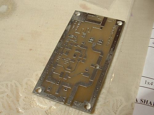

Ervaringen met EME103 MiniKits RX voorversterker, deel 2
Omdat ik geen enkele ervaring heb met het solderen van SMD onderdelen ben ik begonnen met de grootste condensatoren, en die zijn ook nog vrij klein hoor. De truuk is om elk onderdeeltje steeds met één pootje vast te maken. Je zorgt dat op die ene plek wat soldeertin op de print komt, je haalt het onderdeeltje van het kaartje en snijdt de verpakking los. Doe dit heel voorzichtig!! Als er een onderdeeltje wegschiet (vooral die allerkleinste condensatoren) vind je het waarschijnlijk nooit meer terug.
Vervolgens plaats je dit onderdeeltje met een pincet op de juiste plek en soldeert het aan die ene kant vast. Hierna kun je de andere contacten ook makkelijk solderen. Kijk nog even naar het eerste pootje en voeg wat extra soldeertin toe indien nodig.
Ik heb een oude 15 Watt soldeerbout gebruikt en de punt bijgevijld tot een breedte van ca. 1 a 1,5 mm en dat ging prima. Het solderen gaat lekker makkelijk omdat de koperbanen al vertint zijn. Ik gebruikte soldeertin van ca. 0.7 mm dikte.
Een pincet heb je absoluut nodig. Ik heb ook gebruik gemaakt van een groot vergrootglas die met een beugel op tafel kan staan, die heb je voor een paar euro bij de Blokker. Dat voldeed prima en ik kon het zo goed zien.
De polarisatie van de zenerdiode van 3v0 was even onduidelijk. Pas als je er schuin overheen loert (onder een bepaalde hoek) zie je het dunne streepje aan de kathode kant. De rest van de onderdelen ging relatief gemakkelijk.
- Close-up van het vertinde printje
- foto2.jpg (160.03 KiB) 90708 keer bekeken

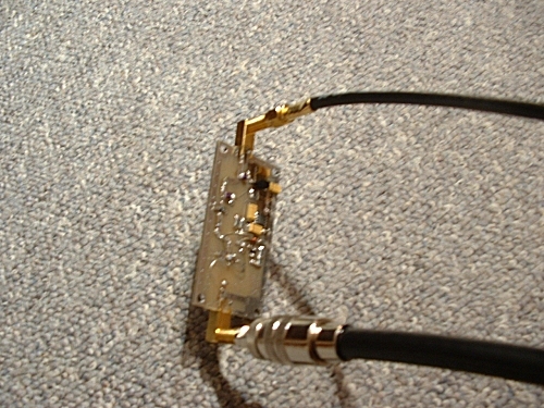

Ervaringen met EME103 MiniKits RX voorversterker, deel 3
Als laatste heb ik de twee spoeltjes geplaatst. Dit zijn spoeltjes van een halve winding. De bouwbeschrijving klopt hier niet helemaal, er word gesteld dat je een halve winding om een 6 mm boortje een boogje met een lengte van 28 mm zal opleveren. Dat kan natuurlijk nooit kloppen, dat moet een winding om een boortje van ca. 18 mm zijn. Ik heb Mark van MiniKits op die fout gewezen en hij gaf aan dat het de bedoeling was om een lus te krijgen om een 6 mm boortje, maar dat het niet zo nauw steekt. Als de lengte maar ongeveer goed is en het draadje in een boogje staat.
Spoeltje L2 is van de dikste draad en gaat vrij gemakkelijk, deze wordt haaks op de print gesoldeerd. L1 is van zgn. ‘silver plated wire’ en deze word horizontaal, ca 1 mm boven de print zwevend gesoldeerd. Deze mag geen contact maken met de massa! Van dit draadje moet je eerst het plastic zien af te krijgen en dat viel nog niet mee. Tot twee maal toe brak het dunne draadje. Toen kwam ik op het idee om het plastic er af te branden maar toen ik met m’n nagel de roet er wat probeerde af te krabben brak er weer een klein stukje af. Het resultaat is dat bij mij L1 net iets te kort is, de versterking zou in theorie dus optimaal moeten zijn op een iets hogere frequentie dan de gewenste 1300 MHz.
Mark schreef dat ik gerust een ander draadje van ongeveer dezelfde dikte kon gebuiken. Ik heb het echter eerst maar zo gelaten.
Er wordt nadrukkelijk op gewezen om een SMA connector te gebruiken aan de kant die naar de ontvanger gaat. Als je dit niet doet zal de boel zeker gaan oscilleren en komt er van versterking weinig meer terecht. Aan de kant die naar de antenne gaat mag eventueel een N connector (chassisdeel) gebruikt worden maar zeker geen PL of BNC. Ik heb voor de zekerheid aan beide kanten een SMA chassisdeel gebruikt. Ik kon alleen maar L stukjes krijgen maar dat maakt niet uit, zo komen de aansluitingen aan de boven of onderkant i.p.v. de zijkanten.
Toen alles klaar was heb ik het printje met aircell coax aan de ontvanger gekoppeld. De F connector aan de ontvanger heb ik maar gewoon gebruikt. Dat kan geen kwaad.
Als antenne gebruik ik een Tonna 23 elements. Het nadeel is dat hier zo’n stuk dikke coax RG213 met PL connector aan zit die in de dipool is gegoten en daar kon ik dus niks aan veranderen. Dus heb ik er een koppelstukje PL female naar SMA male tussen gezet. Wel een grappig gezicht, van heel dik naar heel dun. Er kan zo wel flink wat mechanische druk op komen te staan dus alles moet goed vastgezet worden en niet teveel aan de coax trekken. Er kan zo een SMD condensatortje breken als het printje teveel buigt.
- Versterker tussen de coax, foto helaas wat wazig
- foto3.jpg (180.13 KiB) 90707 keer bekeken

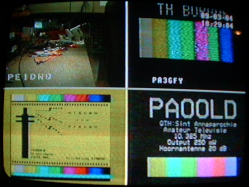

Ervaringen met EME103 MiniKits RX voorversterker, deel 4
Toen was het tijd voor de test. Omdat ik in een appartement woon op de eerste verdieping zit ik niet zo hoog. Ik heb de antenne even tijdelijk op een camera statief op het balkon geplaatst en had zo een maximale hoogte van ca. 4 meter. De te overbruggen afstand naar PI6JOU was ongeveer 25 km en ik hoopte dat ik niet al te veel ruis zou ontvangen.
Groot was mijn verbazing toen ik meteen een glashelder beeld ontving zonder ook maar een spikkeltje storing. Werkelijk formidabel, dat had ik niet verwacht. Ik kon de yagi ook nog gemakkelijk 20 graden naar beide kanten draaien zonder zichtbaar signaalverlies.
Als ontvanger gebruik ik een 'Image 1000', een analoog 12 Volts satelliet ontvangertje voor op de camping. De audio kun je instellen op 5.8 of 6.2 MHz., dichtbij genoeg om ook de 6 MHz audio probleemloos te ontvangen.
Opmerking: toen onderstaande foto gemaakt werd lag de yagi plat op het balkon, vandaar iets storing. Inmiddels in de mast op ca. 6,5 meter hoogte met perfect beeld.
Het afregelen zou ik nu moeten doen door het verkorten/verlengen en verplaatsen van de halve winding L1. Maar ik ontvang zo’n dijk van een signaal dat dat nu weinig zin heeft. Ik zal moeten wachten tot ik een zeer zwak en veraf gelegen station ontvang voordat ik de boel optimaal kan afregelen.
Na het inblikken begon de boel heftig te oscilleren. Ik heb het dus maar zonder metalen omhulsel in een waterdicht plastic bakje aan de mast bevestigd. Dat werkte probleemloos. Maar het bakje kan wel waterdicht zijn, de connectoren steken natuurlijk toch nog naar buiten. Goed afgekit en er nog een extra plastic zakje omheen maar ik vrees dat er op den duur toch vocht in zal trekken. Dat is bijna niet te voorkomen bij voorversterkers in de mast.
Conclusie: een echte aanrader, een ideale voorversterker voor ontvangst van 23 cm ATV voor een zachte prijs. Ik kan het iedereen aanbevelen die wat ontvangst versterking nodig heeft. De bouw met SMD componenten valt heel erg mee, ook als je hiermee geen enkele ervaring hebt. Het is niet duur en de ondersteuning per e-mail van MiniKits is erg goed.
Heb je nog vragen, stuur me dan een mailtje middels het adres op QRZ.com of plaats hier een berichtje.
73, Fokko PD8F
-- Einde verslag --

- Ontvangst van PI6JOU, de antenne ligt hier nog op het balkon, ca. 2,5 meter hoog.
- foto4.jpg (141.61 KiB) 90706 keer bekeken
