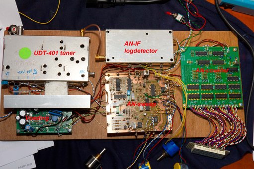

Plank met testopstelling

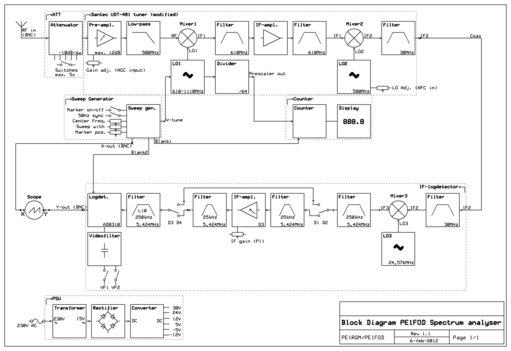

Blokschema van de spectrum analyzer, ideaal om deze analyzer wat beter te begrijpen (ook voor het afregelen)

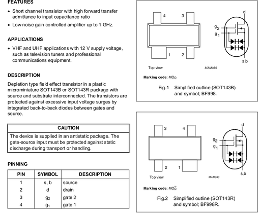

BF-998 footprint
BF-998 footprint
BF-998 heeft één dikker pootje. De print heeft op dat punt ook een dikker eilandje.

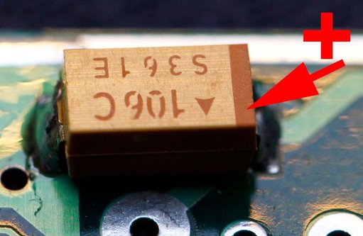

Tantaal positie. De streep is de plus. Dat zou je misschien niet verwachten.

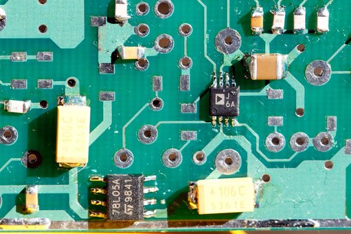

Positionering AD8310 en LM78L05SM

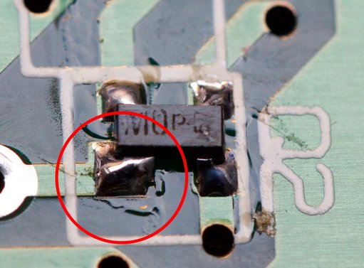

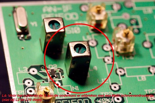

Breek alleen bij L4 het C-tje aan de onderkant er uit.
