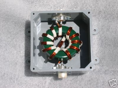

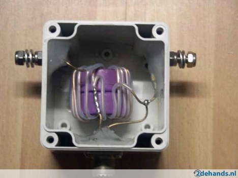

ik ben bezig een 1:4 (of is het 4:1?) balun te "bouwen" / construeren.
Nu zoek ik een geschikte behuizing.
Al surfend op de eeuwige, digitale, virtuele internetjachtvelden ben ik een paar plaatjes tegengekomen van "voorgangers" die een leuk (koop)doosje hadden gebruikt. Ik heb al wat bij een bouwmarkt staan snuffelen (of heet dat analoog surfen?) maar ik dat type doosje niet kunnen ontdekken. Zou er iemand weten hoe en waar ik een dergelijke "verpakking" zou kunnen opsporen?

Dat zijn koppel-doosjes die gebruikt worden voor buiten electra. Moet iedere bouwmarkt of installateur hebben.
Maar het kan makkelijker. Gewoon stukje grijze buis. Daaronder lijm je een afsluitdop en maak je de SO239, de bovenkant kun je ook zo dichtlijmen of van een schroefdopvoorzien.
Het belangrijkste is echter de ringkern die je gebruikt. Deze moet van het juiste materiaal en afmeting zijn in verband met het vermogen en de frequentie. Verder moet je in de gaten houden dat een 1:4 balun dus 200 ohm naar 50 omzet. Een balun is een 1:1 omzetter van symetrisch naar asymetrisch (balanced naar unbalanced) . Maar daarnaast kun je er dus impedantie transformaties mee doen (1:4, 1:6, 1:9 zijn veel voorkomende) Wat voor antenne ga je maken ?

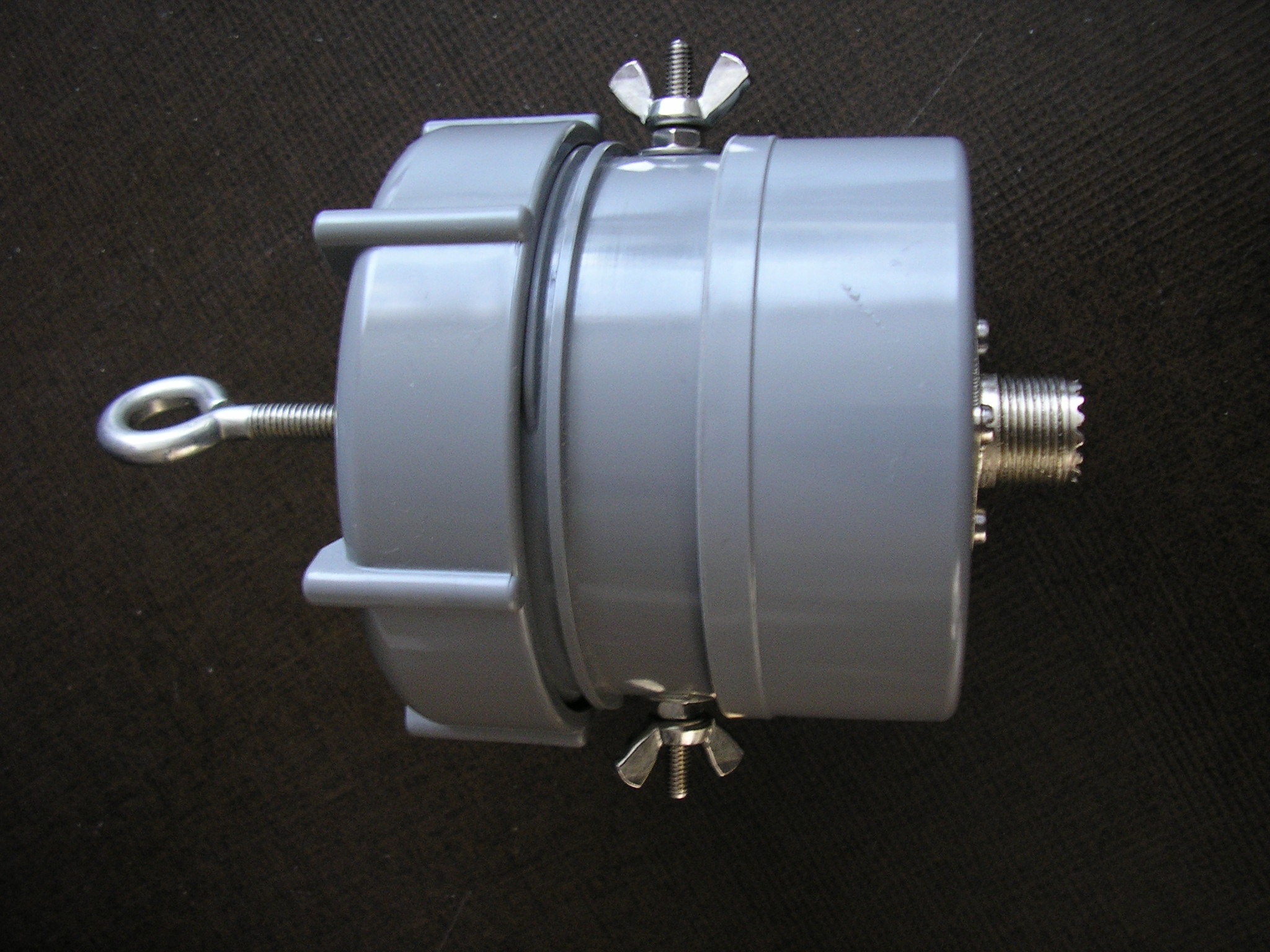

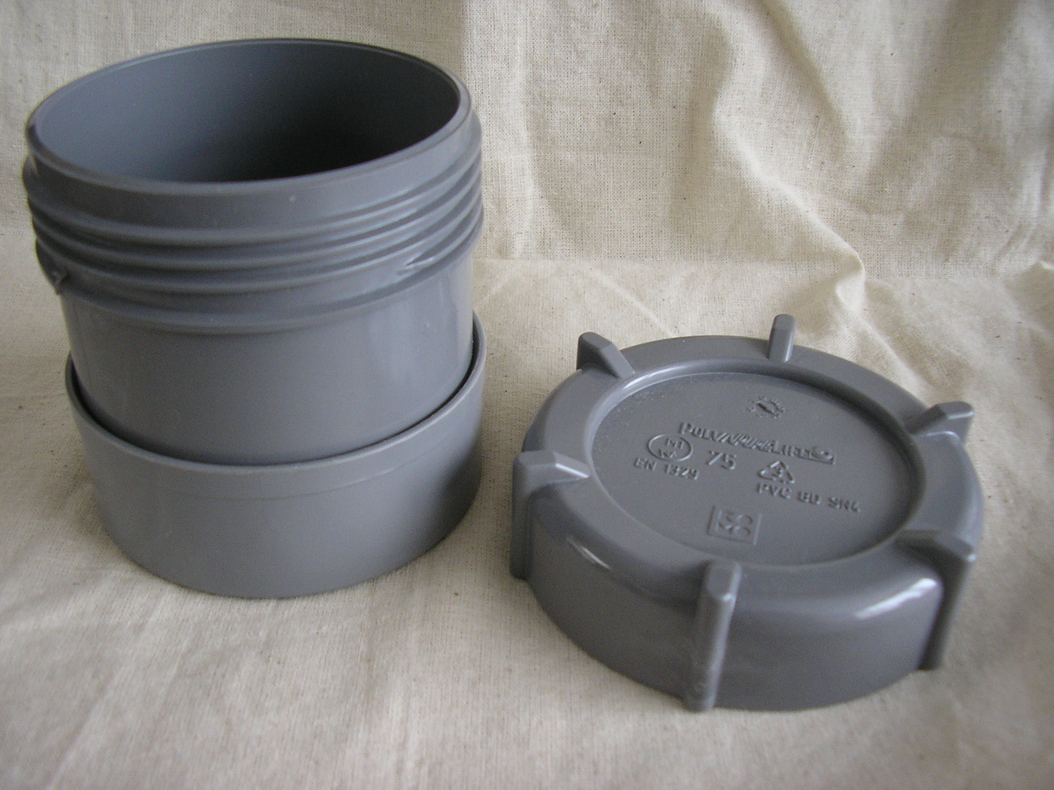

Je kunt ook een huisje bouwen met spullen voor PVC-buizen. Zo heb ik het althans ooit gedaan. Het voordeel is dat dat spul er al op gemaakt is om geen vocht door te laten.

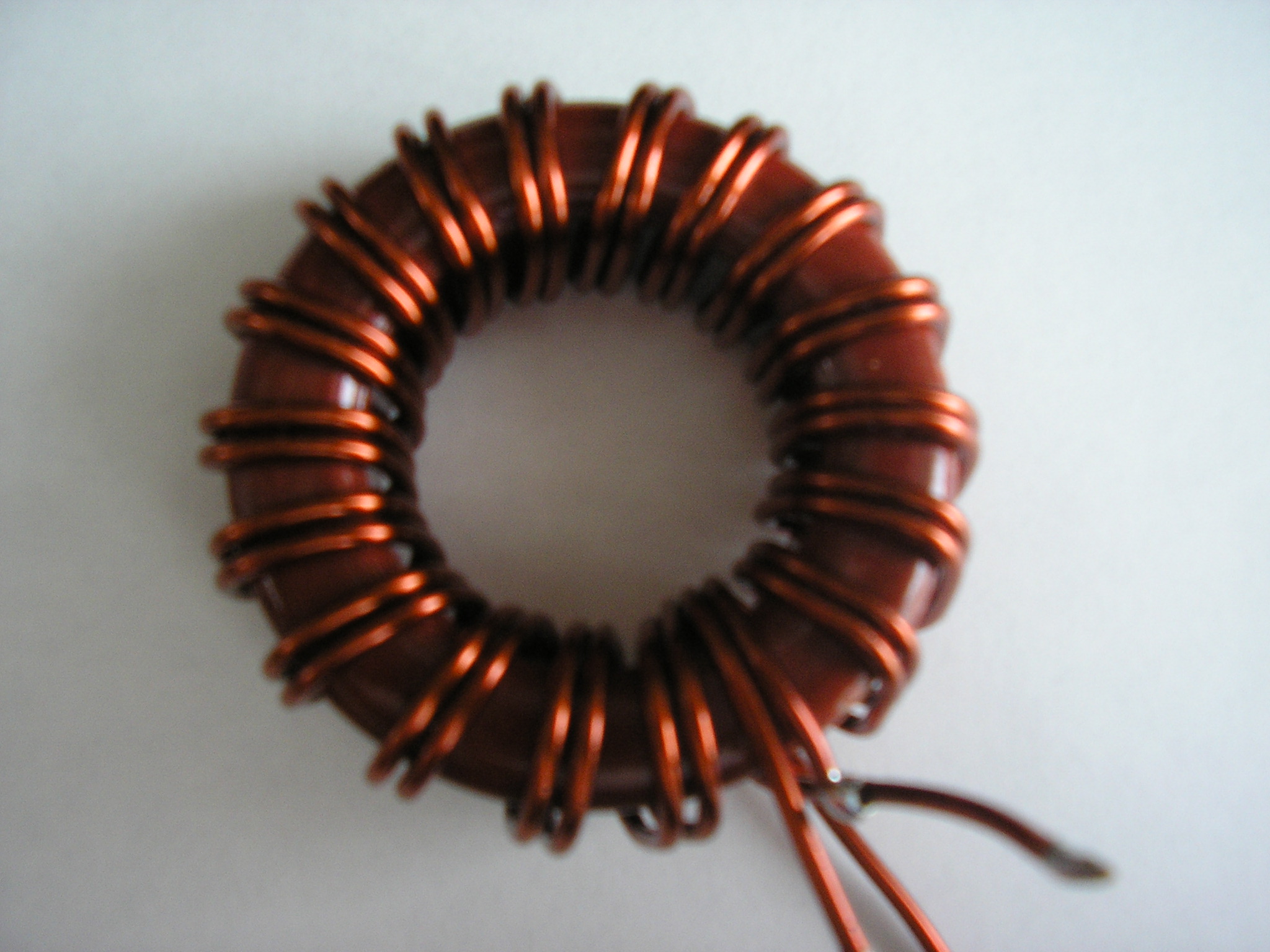

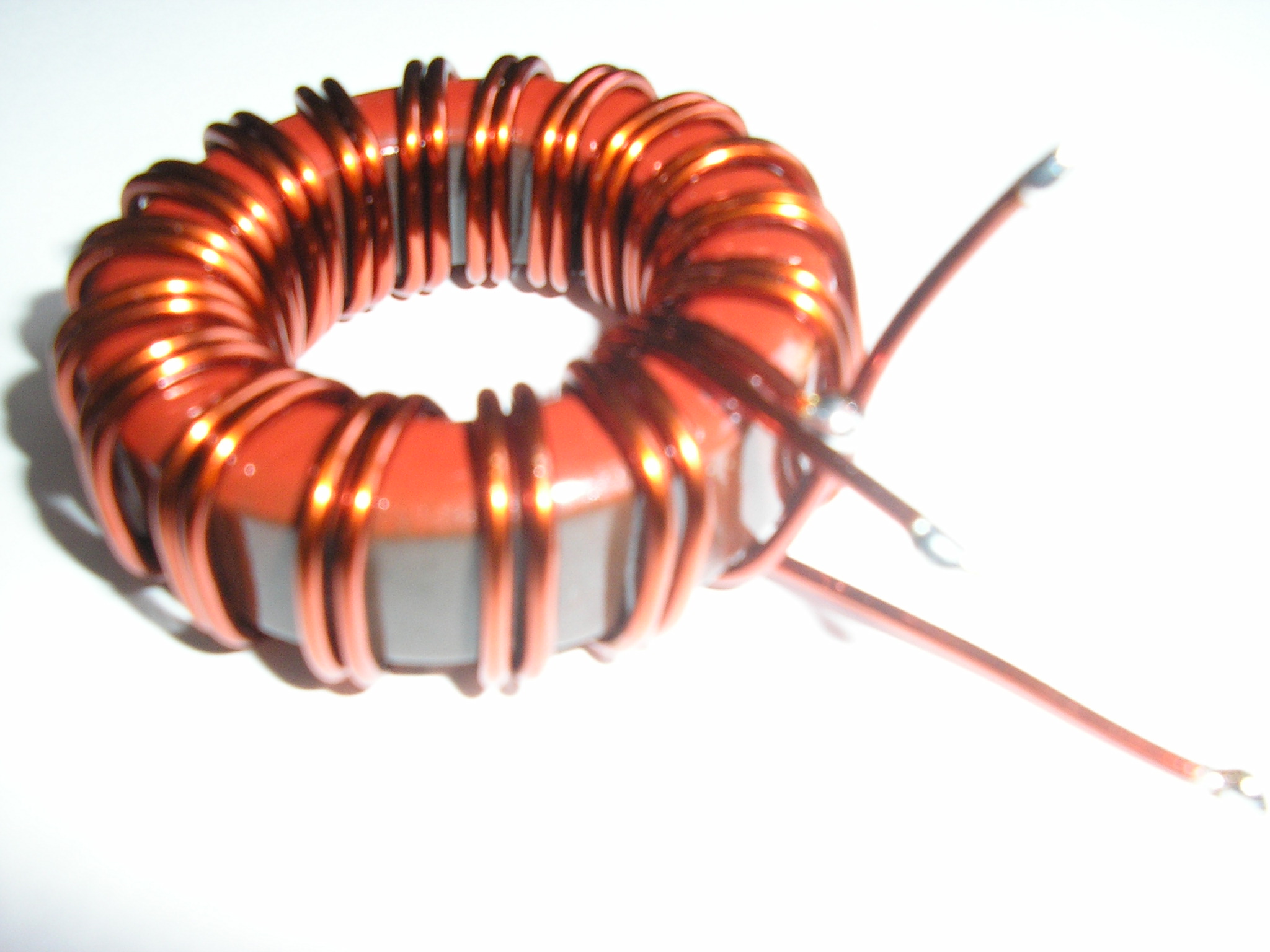

De 4:1 (1:4) balun is hier al gewikkeld (zie mijn nu toegvoegde fotootjes) en zit op een T-200 ijzerpoederkern.
Ik heb begrepen dat ferrietkernen betere eigenschappen hebben maar deze kern en het bijgeleverde wikkeldraad zat in een zogenaamde Antenna Balun Kit van Amidon Associates. Ik heb twee van deze kits gekregen van mijn vader (Dominic Sr., PA0DHN). En dus wilde ik ook persé deze kernen en wikkeldraad gebruiken. Ik heb wat tips gehad van Frits, PA0FRI, in een met hem gevoerde e-mailcorrespondentie. Ik heb het gered met 17 bifilaire wikkelingen om deze kern (dat was zijn aanbeveling). Nu de afbouw in het doosje.

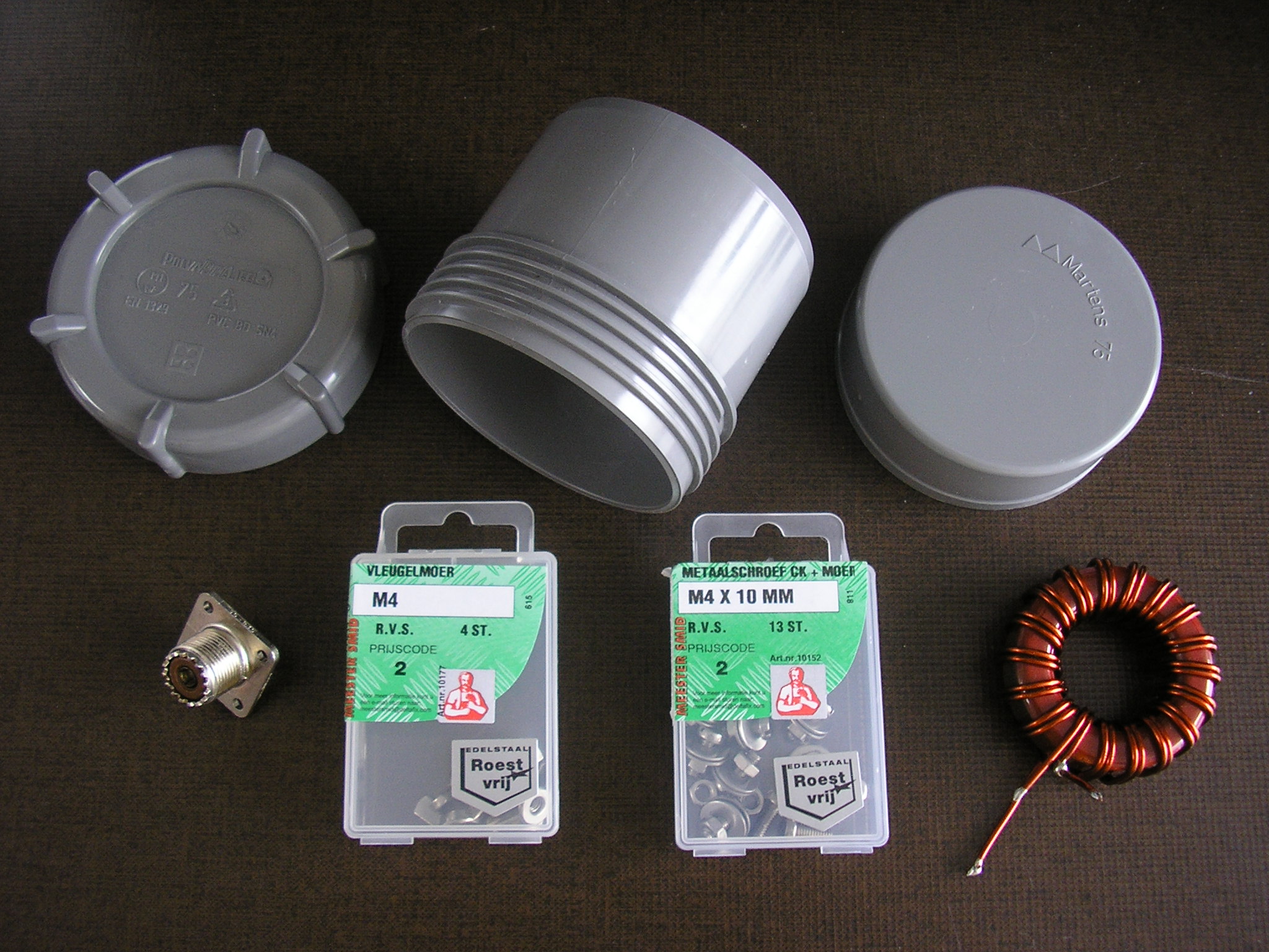

ik ben in de bouwmarkt inderdaad geslaagd voor de spullen die door Ernest, PA3HCM, zijn "aangedragen".
Nu nog wat roestvast staal (boutjes, moertjes, plaatjes, ophang oogje) bemachtigen. Een paar soldeerlippies.
Dan de soldeer klodders d'r tegenaan; hier en NIET daar wat lijm en kit en klaar is Kees, ehhhhh Dominic .......
Ik zal dan ook wat plaatjes sturen en daarna kan dit draadje in de historische "opslag".
73 ! Dominic Jr., PD 0 LDC, NL 693

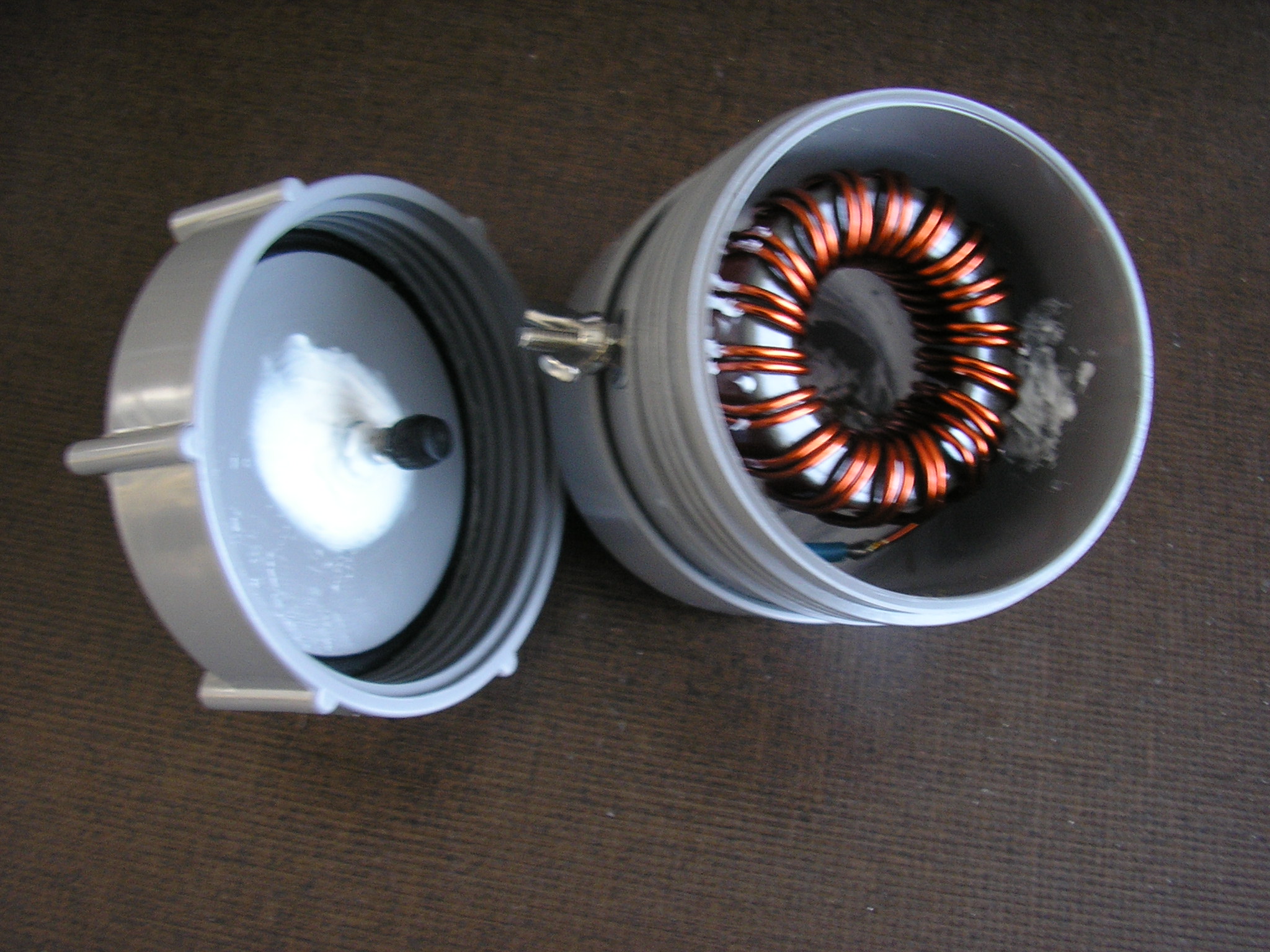

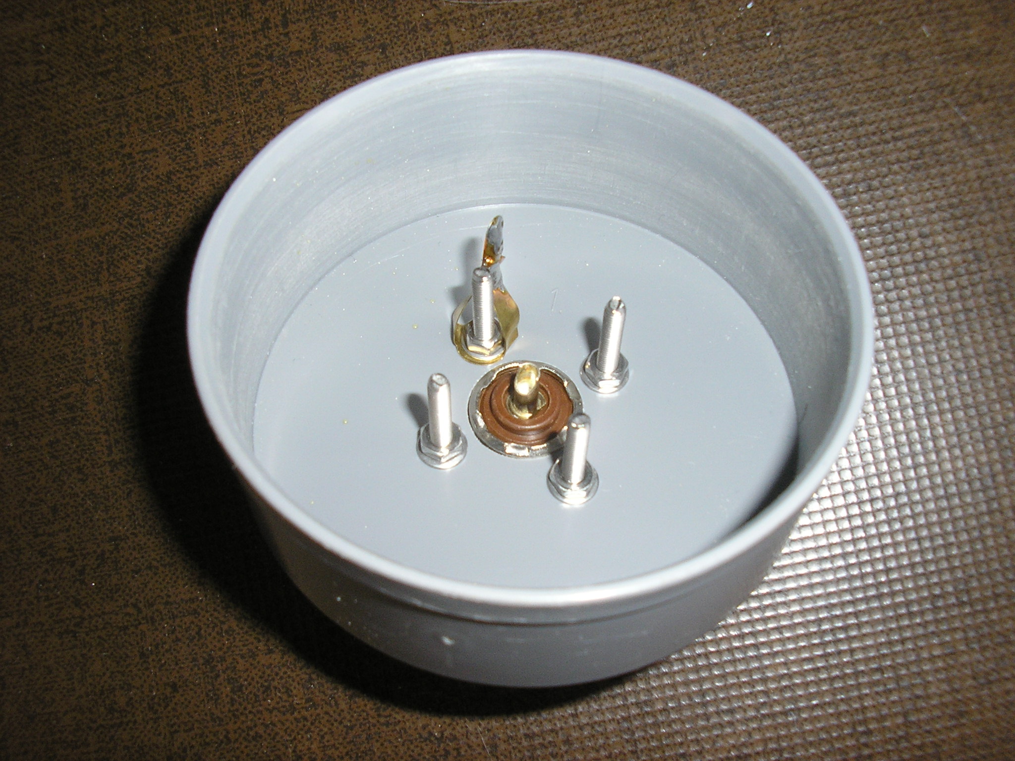

Hallo Allemaal !
nou mijn eerste eigenbouw balun is nu af. :D
Ik ben gedeeltelijk tevreden over het tastbare resultaat. :|
Nog geen praktijk beproevingen mee gedaan omdat er nog geen deltaloop antennen voorhanden is.
De door Ernest aangedragen "verpakking" bevalt mij opperbest.
Een volgend exemplaar zal ik op dezelfde manier "onderbrengen". :)
Wel wat ervaringen rijker.
Het wikkelen van de balun op kern bleek (mij) niet zo moeilijk. Wel een precies werkje waarbij de vingertoppen aardig wat druk moeten leveren. :(
Ik heb op een gegeven moment een oude houten wasknijper gesloopt en heb dat houtje als drukmiddel gebruikt. Dat scheelde aanzienlijk in de pijnkromme. :wink:
Een volgende keer zal ik zeker langere uiteinden laten bij de beginwikkelingen. Nu was ik wat zuunig geweest omdat ik flauw idee had hoeveel van mijn beperkte wikkeldraad er in zo'n 17 windingen zou gaan "zitten".

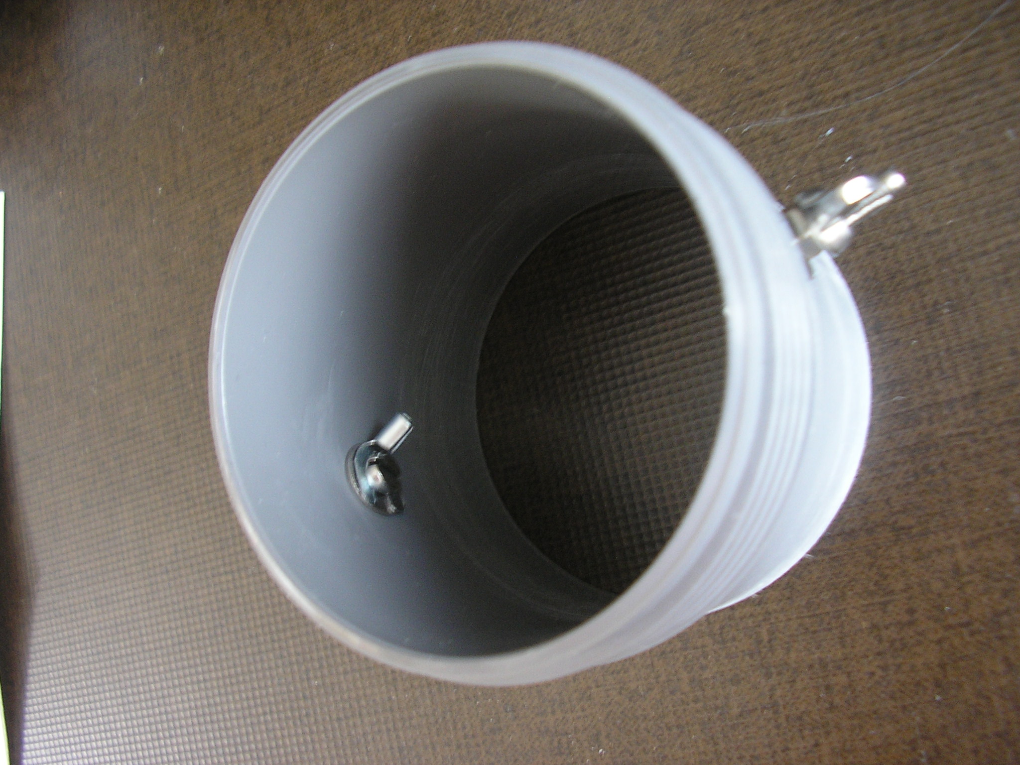

Het solderen in een krappe ruimte is ook een vak appart. :sneaky2:
PVC en siliconenkit blijken niet zo'n beste partners te zijn. (Of ik heb de de kitten delen onvoldoende gezuiverd???).
Wie weet dat ik de volgende keer een ander dichtmiddel zal gebruiken.
Ik heb zoveel mogelijk RVS-materiaal gebruikt. Lijkt me uit oogpunt van duurzaamheid niet onverstandig. Of dat electrisch geen nadelige consequenties oplevert is mij onbekend.
Hierbij mijn fotoserie; bij het uploaden niet geheel in bouwvolgorde terecht gekomen maar de oplettende kijker ........... (met direct de vraag aan de moderator of ik daarbij niet teveel dataruimte in beslag neem op de server?)
Opbouwende kritiek ??? : GRAAG !!!!

Erg netjes gemaakt. Ben je voorzichtig geweest met wikkelen. Je schuurt zo de isolatie door op de rand van de kern.
Ik ben vanmiddag ook met zo'n kreng bezig geweest, is toch iedere keer weer meer werk dan je dacht. Ik moest 2 4C65's met binnenader van RG58 wikkelen om een trafo te maken met drie draden. Wat een gefrut is dat toch, je hebt eigenlijk 6 handen nodig. Is voor mijn QRO tunertje. De varco is alleen al 62 cm. Het is een S-match geworden omdat een LCC met deze varco helaas onmogelijk bleek.
