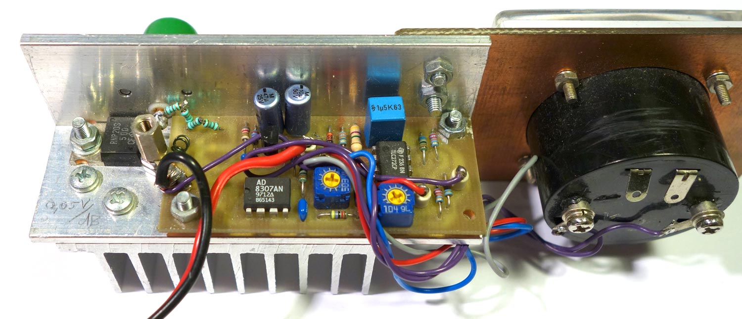

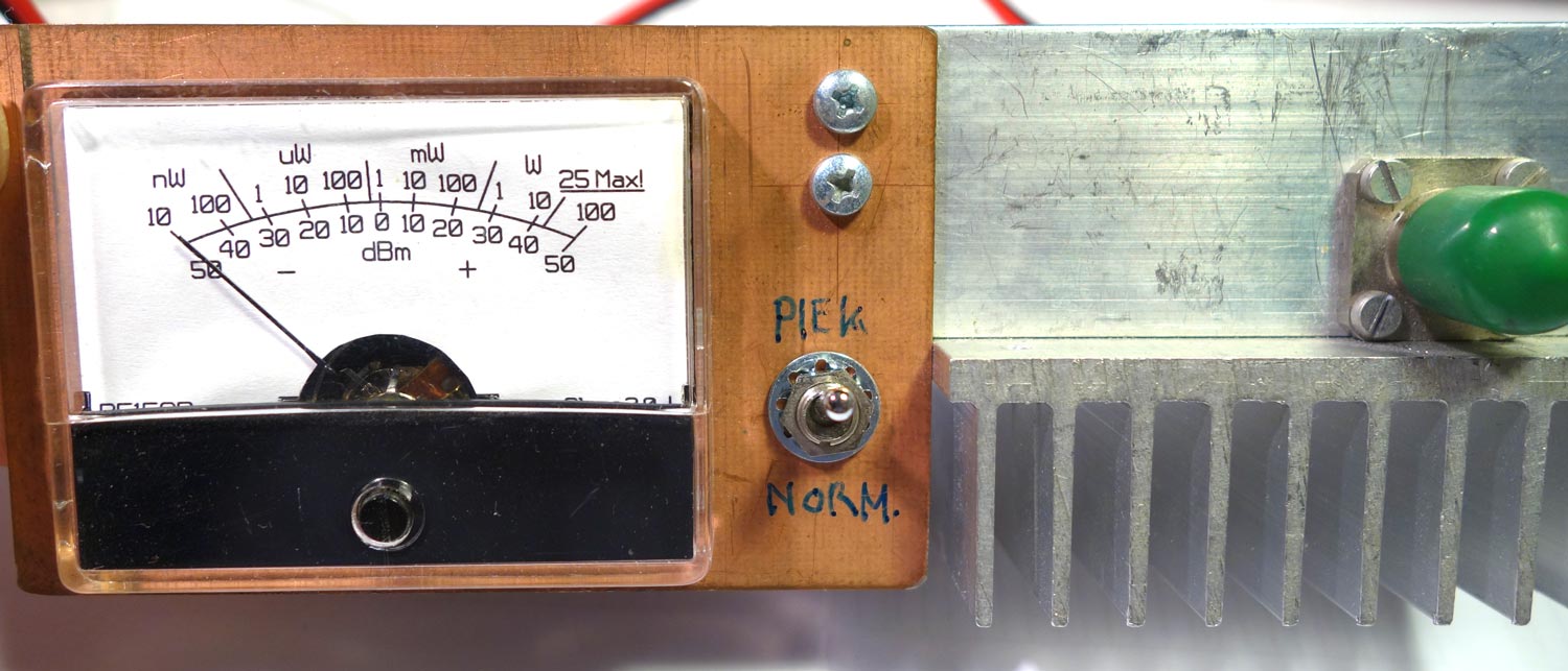

Level meter (op basis van een AD8307) met ingebouwde dummy en groot bereik, 75dB (Wattmeter). Met onder andere: schema, PCB en schaal voor draaispoelmeter achtergrond.

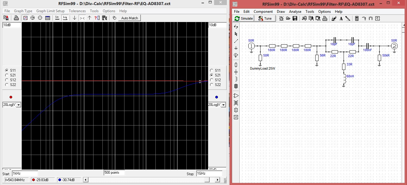

Door het toevoegen van een equalizer schakeling heeft de meter een level afwijking van ± 1dB, over het frequentiegebied van 10MHz tot 460MHz.
Simulatie van de EQ schakeling.
EQ-8307.zip
Simulatiefile van de EQ schakeling voor in RFSim99

Watscha2.pdf
Schaal voor draaispoelmeter
(9.58 KiB) 1411 keer gedownload
