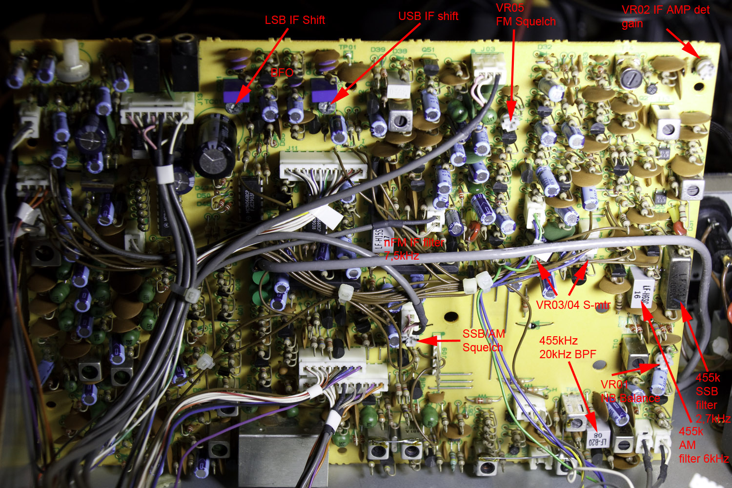

Afgelopen dagen bezig geweest met het plaatsen van een 2,3kHz kristalfilter. Het origineel is 2,7kHz en vaak merkbaar iets te breed. Gelijk de potmeters en dergelijke uitgezocht. Dat staat ook allemaal in de service manual (zie eerste post), maar misschien vind je dit wel handig. Hier dus een plaatje. Opmerking: VR01 = VR1001 in de service manual. Dit is sectie 10xx.
