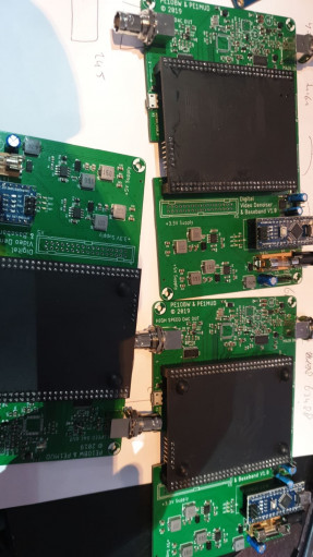

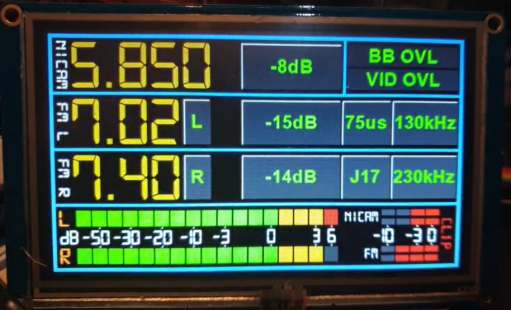

Inmiddels is de versie met 4 FM kanalen een feit, en zijn we druk aan het ontwikkelen..
Een ERG schoon spectrum
Het nicam signaal is erg mooi qua modulatie
Rev 1.2 bordje
Rev 1.2 bordje
Nieuw menu met 4 audio inputs
New Menu.jpeg (42.58 KiB) 341582 keer bekeken
Nieuw menu voor de bediening/instellingen
New Menu 2.jpeg (29.7 KiB) 341582 keer bekeken

Werner en ik hebben besloten om zelf all in one bordjes met de FPGA [XC6SLX16 in 256 pins BGA package] er op te maken. De protoprinten zijn momenteel in de maak. 4 laags borden die fabrieks-bestuukt worden.
De voeding is +8 tot +15V. Lokaal worden 5V, -5V, 3,3V en 1,2V gemaakt met switchertjes. Geen heet lopende regelaars dus.
Bordje meet 10 x 6 cm. Display en CPU worden extern. Een ESP32 met een 2,8"TFT, en een rotary encoder. Er wordt gewerkt aan een OSD menu om de print ook met enkel een rotary encoder te kunnen bedienen. Werner is daarvoor bezig met de implementatie van een microBlaze processor in de FPGA, alsmede een syncscheider en een tekstgenerator.
De specs zijn verder idem aan wat hierboven ook staat, dus zie de plaatjes en beschrijving.

Uiteraard zijn alle gebruikelijke settings instelbaar; bandbreedtes, FM pre-emphase, carrier levels, video level etc.
Update 23 sep 2023: De borden zijn gemaakt, EN bestuukt! Nu wachten op DHL.
Ook het displayboard is gemaakt (ook fabrieks bestuukt) alsmede de programmeerbordjes die nodig zijn om met pogo pins de borden in testopstelling aan te sluiten.
Hopelijk doen de proto's het ook ..... en kunnen er binnenkort updates volgen.
