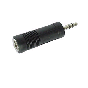

Nou, dan is het eenvoudig om die microfoon te gebruiken op je computer. Haal een keer een verloopje , zoals deze:
6,3mm to 3,5mm adapter
jackplug adapter.gif (14.43 KiB) 519922 keer bekeken
Ze zijn ook te krijgen met een stukje draad tussen de in- en uitgang, mocht je weinig ruimte rond je microfooningang hebben. Ze worden ook wel gebruikt om hoofdtelefoons met een 6,3mm stekker aan te sluiten op een 3,5mm aansluiting.
