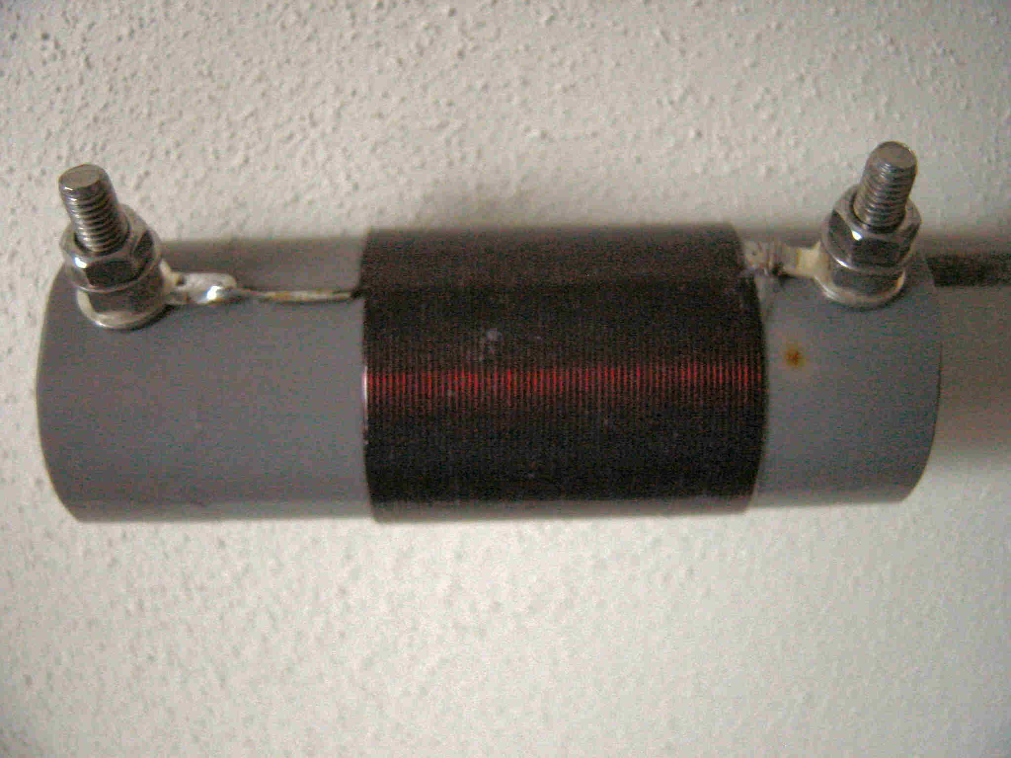

De gewikelde en afgelakte trap
De traps zijn afgelakt met vier lagen Poly Urethaan lak om ze weerbestendig te maken.
Alle boutjes, moertjes en sluitplaatjes zijn M5 RVS (Inox A2).

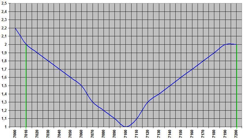

UPDATE 8 januari 2013
Inmiddels is de eerste dipool gebouwd en daar kwamen wat onvolkomenheden aan het licht.
Allereerst bleken de traps een veel te hoge zelfinductie te hebben. (+/- 110uH)
Dit is veroorzaakt omdat het ontwerp van PA0FRI het had over een wikkellengte van 57mm op een 25mm wikkellichaam en als je dat gebruikt om het aantal wikkelingen te berekenen kom je uit op 95 Wdg wat veel te veel is. (+/- 110uH)
De traps die ik heb gemaakt op een 32mm wikkellichaam heb ik afgewikkeld tot een wikkellengte van 40 mm en nu kom ik uit op een gemeten waarde van +/- 73uH met een goede L/C meter en dat klopt veel beter.
De bandbreedte op 80 meter komt uit op ongeveer 100kHz binnen het 1:2 SWR bereik.
Ik kreeg de antenne keurig 1:1.1 op 3580kHz dus dat is absoluut netjes te noemen.
Inmiddels heb ik het PDF bestand aangepast met de nieuwe wikkelgegevens en heb ik ook de maten aangepast van de traps.
De oude foutieve bestanden zijn dus vervangen met de correcte informatie.

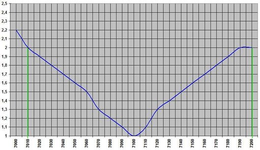

Vol goede zin naar de shack en de antenne analyzer aan het andere einde van de coax geknoopt en wat metingen uitgevoerd die je voor zowel 40 meter als voor 80 meter hieronder ziet.
SWR grafiek voor 40 meter
De grafiek stelt mij in de eerste instantie niet echt teleur gezien de keurige bandbreedte die de meting laat zien voor 40 meter.
220kHz is ruim voldoende in het 1:2 venster zodat ik me daar geen zorgen over hoef te maken.
Hoewel de antenne te hoog in de band zit is dit absoluut niet slecht te noemen en met het verlengen van het 40 meter gedeelte krijgen we die wel naar beneden.

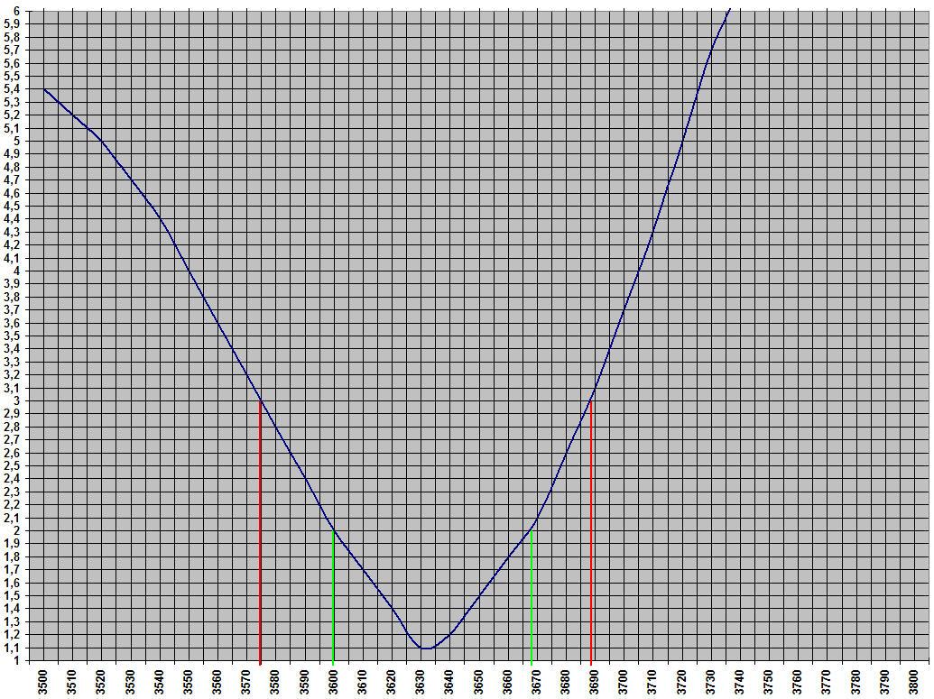

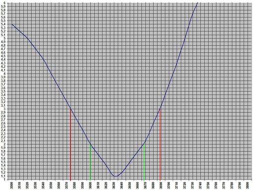

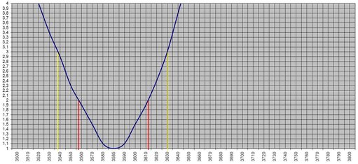

SWR grafiek voor 80 meter
De grafiek voor 80 meter geeft iets meer hoofdbrekens gezien de bandbreedte welke echt messcherp is te noemen.
Ongeveer 60kHz binnen het 1:2 venster is wat aan de krappe kant, maar de antenne tuner beveiligd in ieder geval de set.
Ik had iets dergelijks al wel verwacht omdat de trap voor 40 meter natuurlijk een redelijke invloed uitoefend op het 80 meter bereik.
Ook hier moet nog wat geknutseld worden om de resonantie frequentie op 80 meter een stuk omhoog te brengen.
Op zich is de bandbreedte in het 1:2 venster nog niet eens zo heel slecht te noemen.
In het geheel gezien ben ik dus niet echt ontevreden en met een antenne tuner die ik hier in gebruik heb kan ik nu al de hele boel in afstemming krijgen.
Ik ga de boel nog wel wat verfijnen om de antenne wat beter in resonantie te krijgen want anders zou ik afbreuk doen aan mijn eigen motto dat de beste linear nog altijd een goede antenne is.

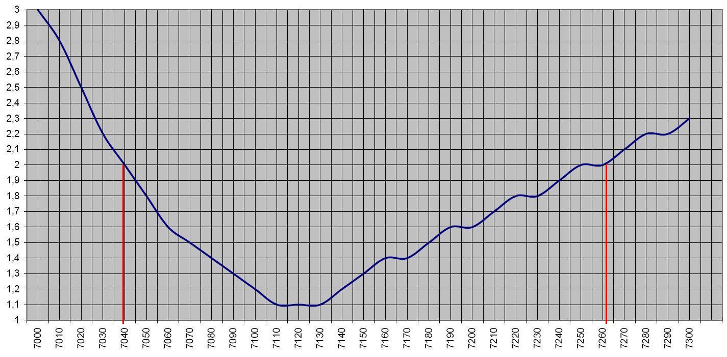

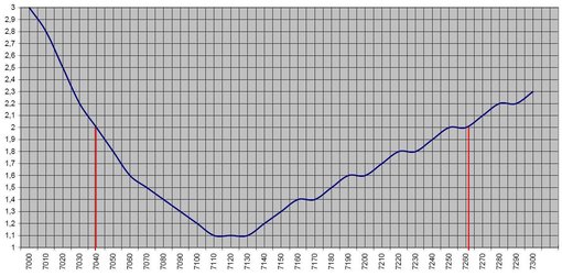

Hieronder tref je de SWR grafiek aan voor 40 meter.
SWR grafiek 40meter
SWR grafiek 40meter
Het 80 meter gedeelte van de antenne afregelen was peanuts vergeleken bij het 40 meter gedeelte.
Alles bij elkaar heb ik slechts 10 cm teruggevouwen en vastgezet met twee tie-wraps.

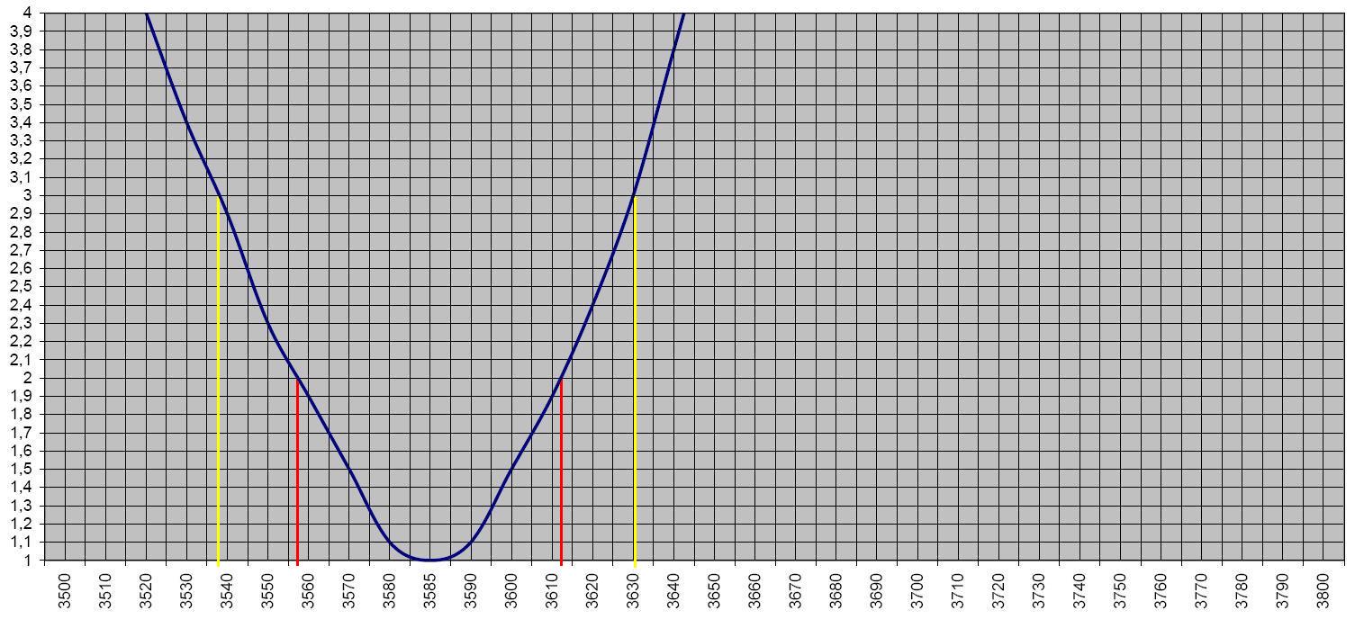

Hieronder tref je de SWR grafiek aan voor 80 meter.
SWR grafiek 80meter
SWR grafiek 80meter
Hiermee is wat mij betreft dit project nu klaar en kunnen we testen met verbindingen maken.
