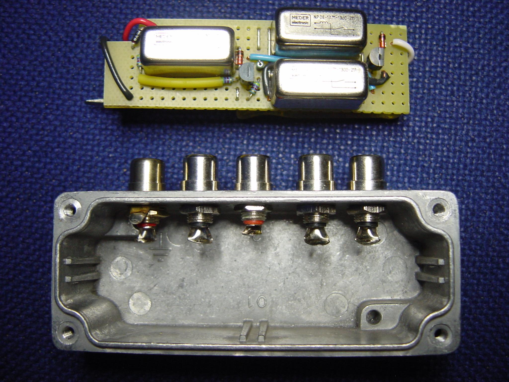

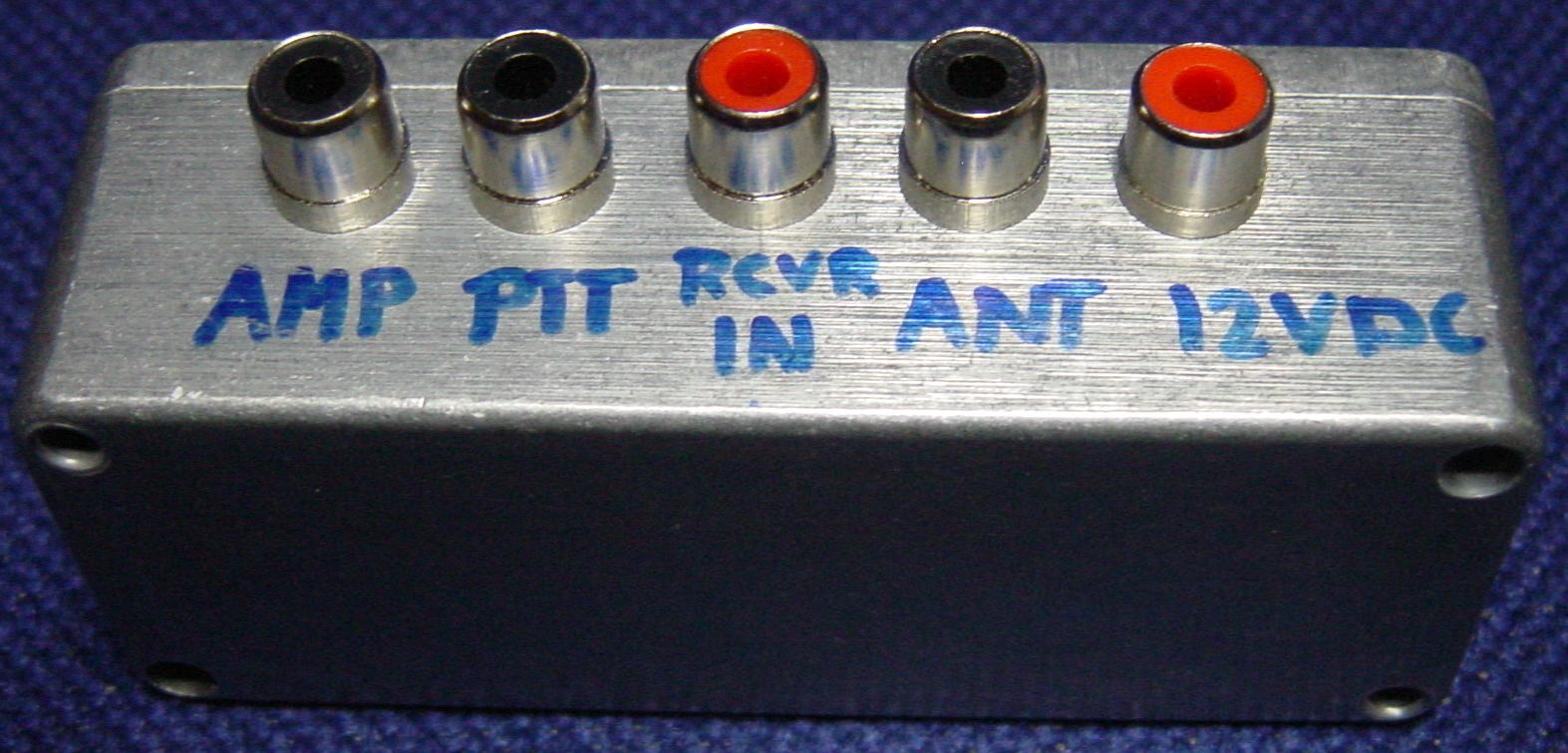

Als bijlage tref je zowel het schema aan en ook de gaatjesprint layout zoals door mij gebouwd. Het geheel zit in een aluminium G102 kastje van 90x35x30mm en heeft buitenwaarts 5 tulp aansluitingen omdat de meeste transceivers namelijk cinch pluggen gebruiken voor de RX-Antenne en de linear. Het geheel behoeft geen ingreep in de set want deze voorziening zit niet geintegreerd in de set maar word er gewoon "tussen" gehangen. Voor de kosten hoef je het niet te laten want die bedragen totaal 20,85 Euro en valt in het niet bij de reparatiekosten van een Front-End.

Afbeeding gebouwd
Afbeeding gebouwd

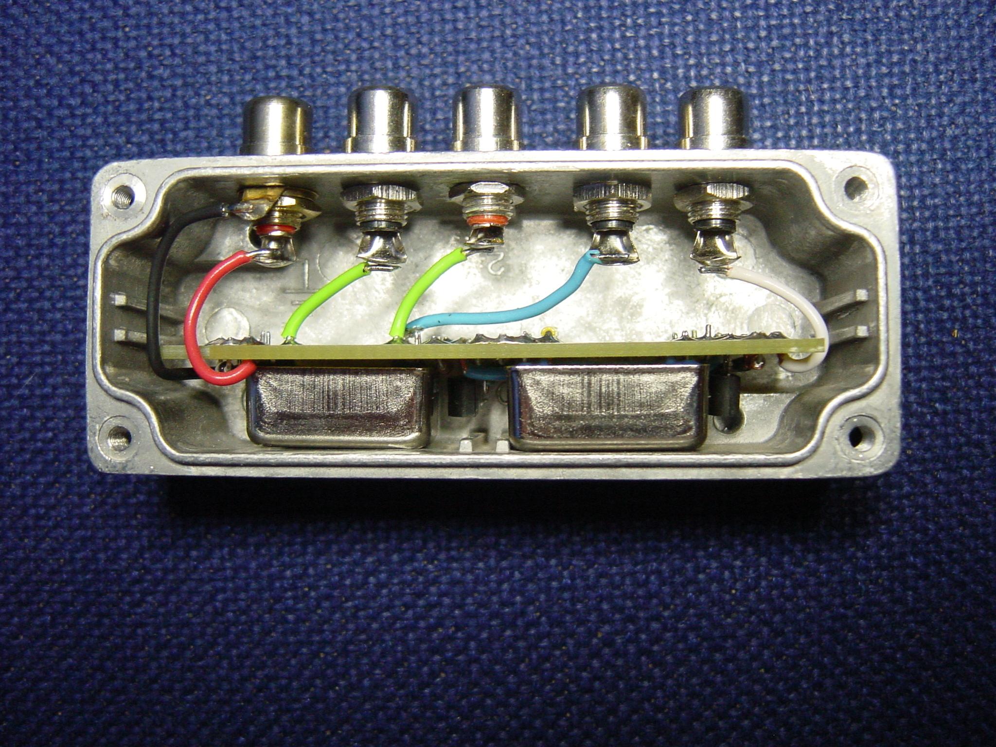

Kast binnenzijde
Kast binnenzijde

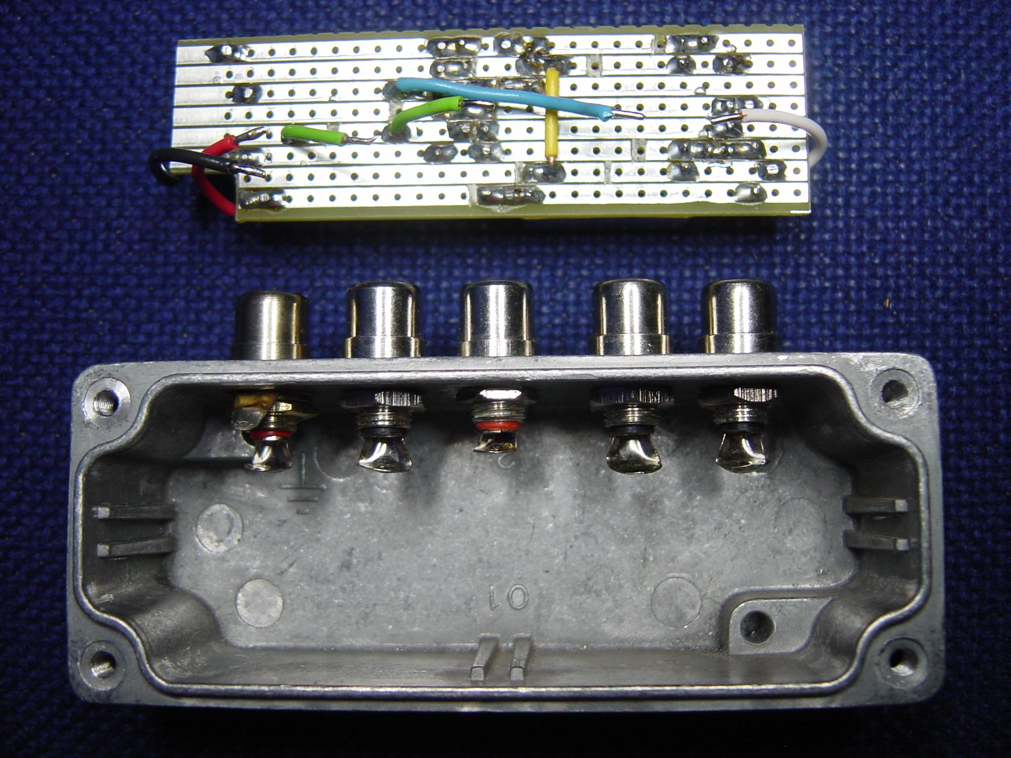

Kast en soldeerzijde
