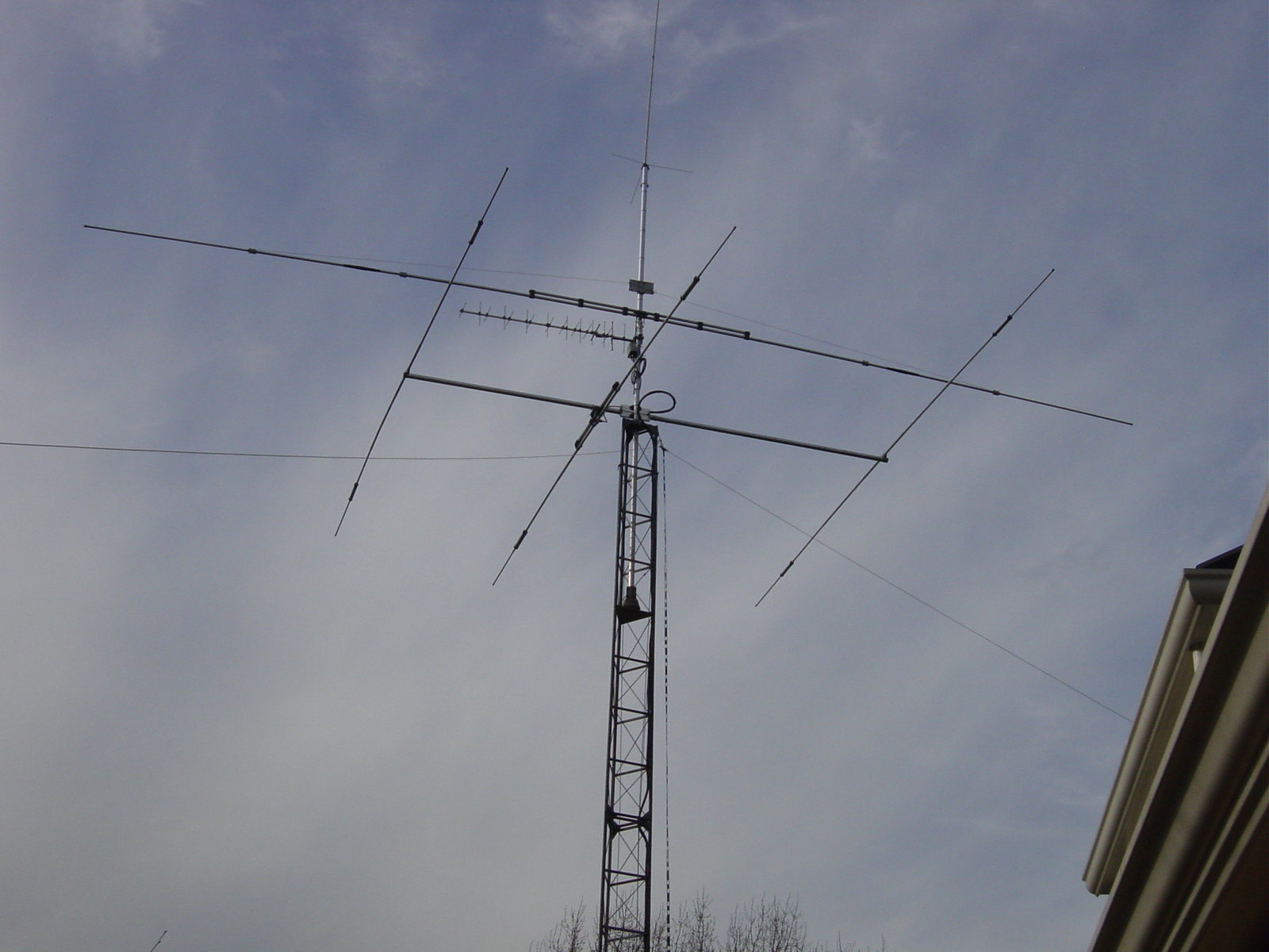

Sinds een week of twee hangt er een FB-33 in de mast.
Deze antenne is ongeveer 30 jaar oud en is volledig gereviseerd door mij.
De resultaten zijn werkelijk verbluffend te noemen.
Binnenkort zal ik een verslagje schrijven wat ik zoal heb gedaan om tot dit resultaat te komen.
Hieronder alvast een plaatje van de antenne.

Re: Fritzel FB-33
Netjes Stan, ziet er goed uit!
Wat een imposant bouwwerk begin je al te krijgen :)
Re: Fritzel FB-33
Hoi Tjalling,
Dat bouwwerk is niet zo imposant, maar de resultaten die van die FB-33 afkomen daar word je wel stil van.
Ik dacht dat ik al veel hoorde op mijn ZS6BKW draaddipool maar als ik dan overschakel naar de 3el. beam dan gaat er echt een wereld voor je open. Om maar een voorbeeldje te noemen, gisterenavond lukte het mij om met 25Watt PEP in SSB op 20m een verbinding te maken met KL7FL in Fairbanks Alaska. Ik zette daar nog altijd een 5-5 signaal neer bij hem. Hij deed bij mij ietsje meer namelijk 5-9+10db. Maar hij stookte dan ook 1500Watt in een 4el. beam. Even daarvoor maakte ik nog een RTTY verbinding met JE2 in Japan en die gaf mij 599 terug. Eerlijkheidshalve moet ik over het rapport denk ik wel ernstig twijfelen. Maakt niet uit hij was bij mij 100 % leesbaar en ik denk dat ik dat ook bij hem was. Kortom HF is kicking en je moet zelf maar eens komen luisteren wat zo'n beam doet. Overigens heeft die beam wel mijn twee VHF yagi's uit de mast gekotst omdat die de 3 el. beam in de weg zaten qua HF koppeling. Die staan nu stof te vergaren in de schuur en moeten op een later tijdstip na wat denk en rekenwerk weer eens de lucht in.
