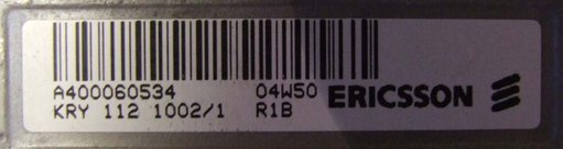

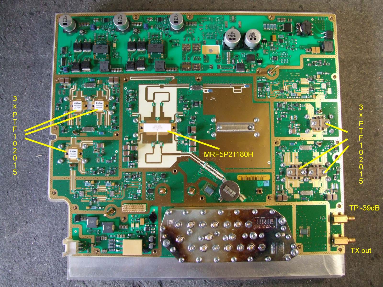

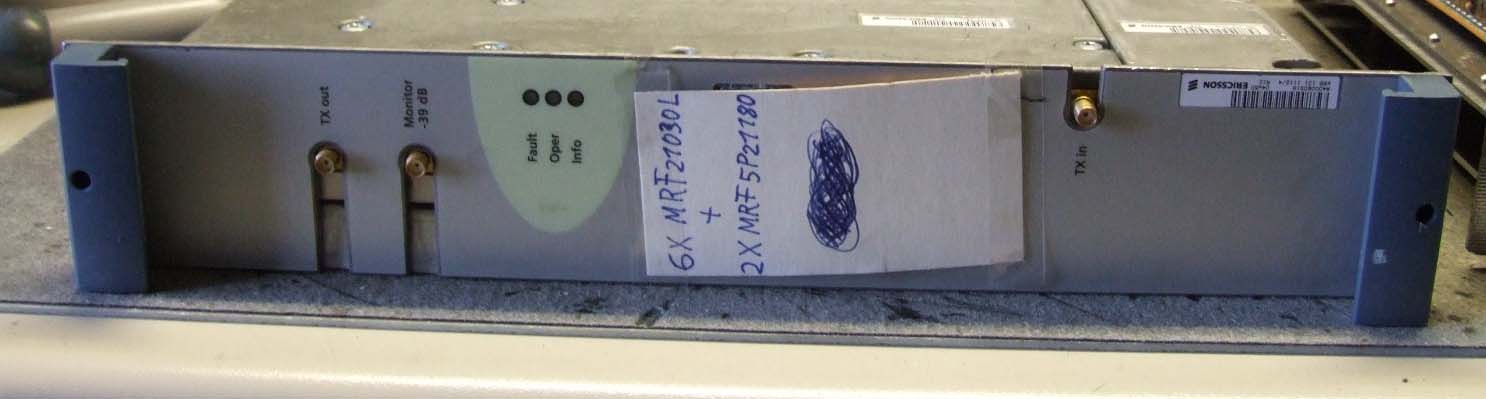

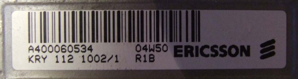

zijn er amateurs die deze PA kennen en/of reeds getuned hebben voor 13cm ?
Dit is het type nummer.

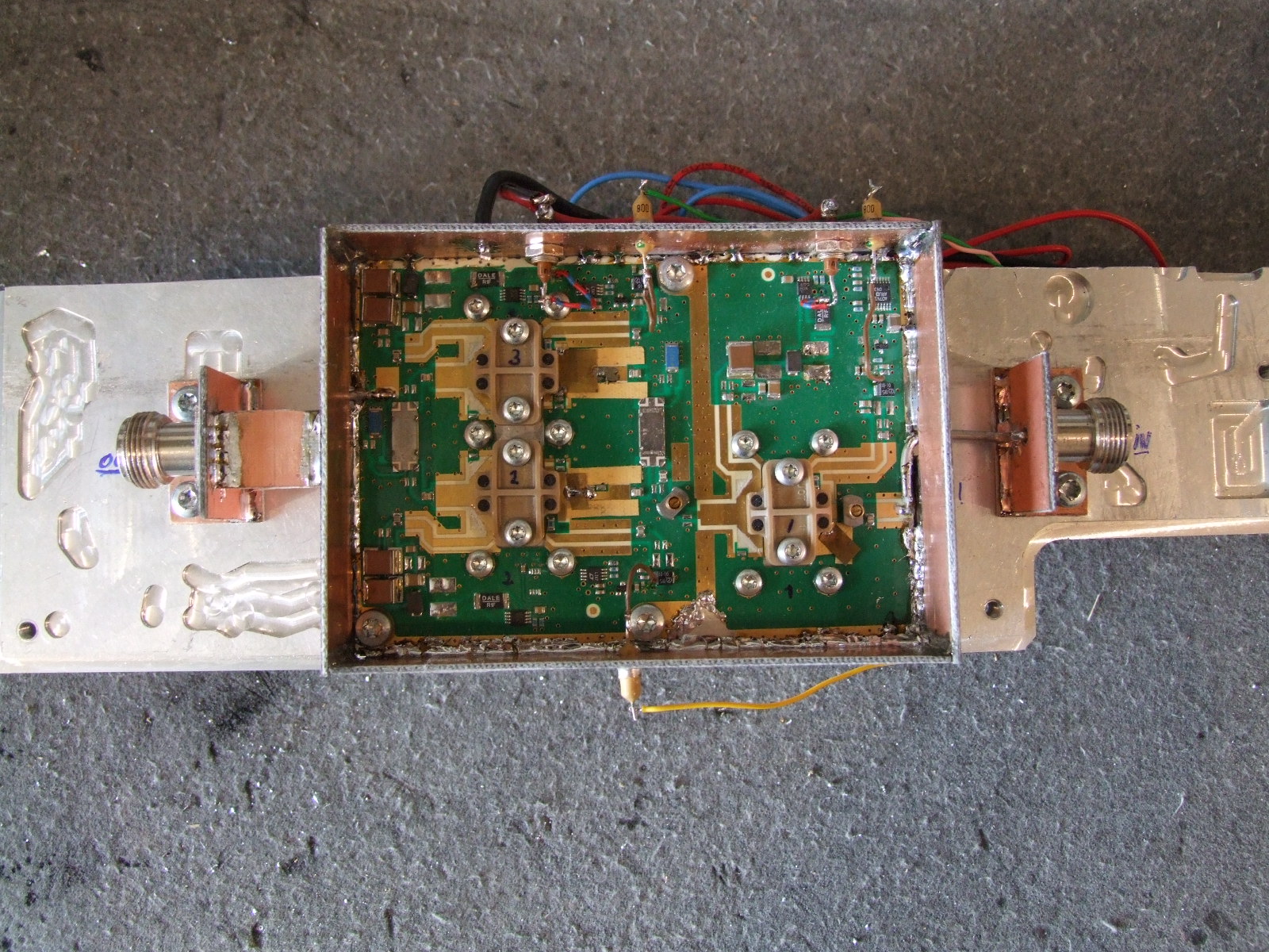

Intern ziet deze er zo uit.

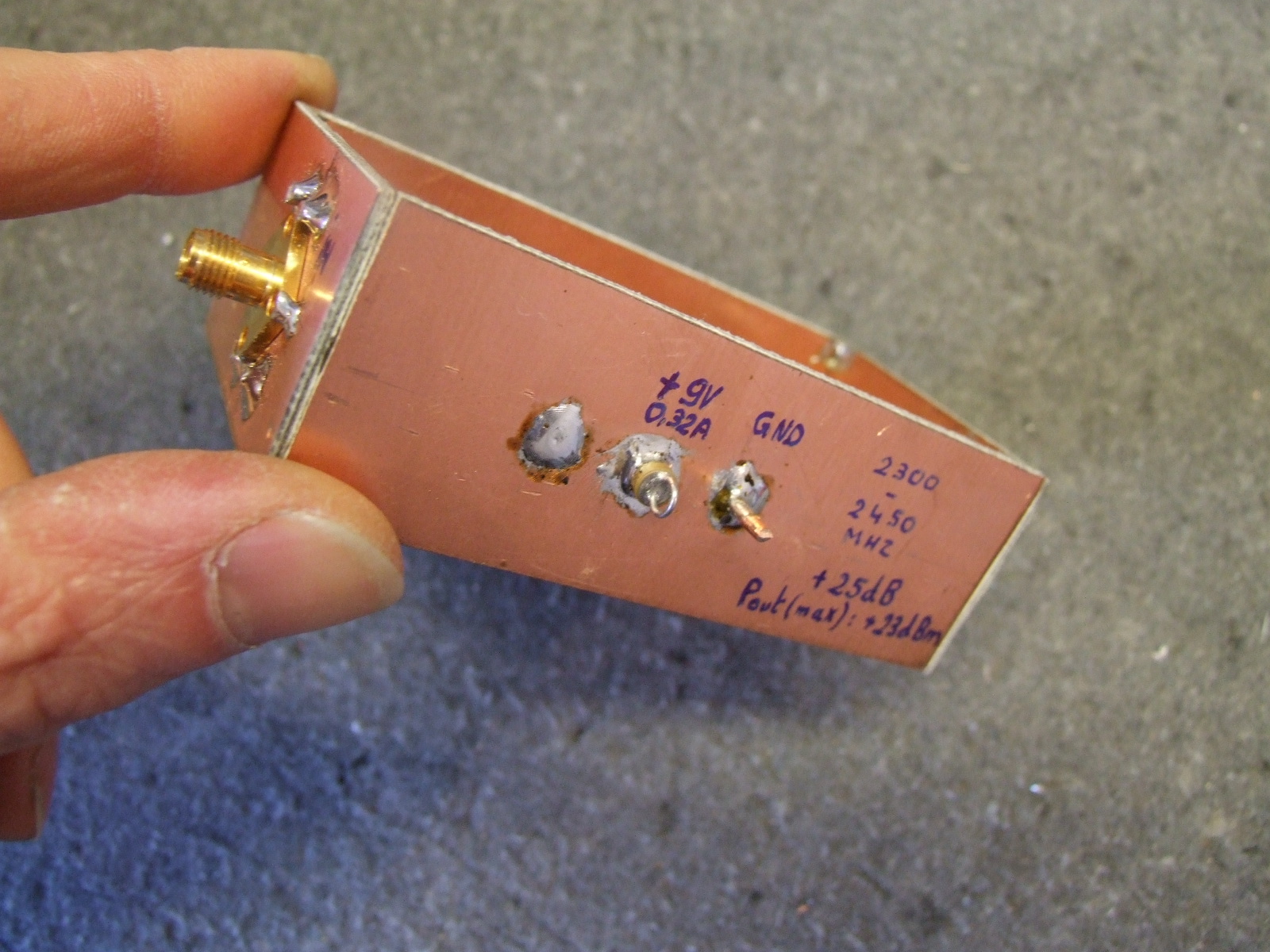

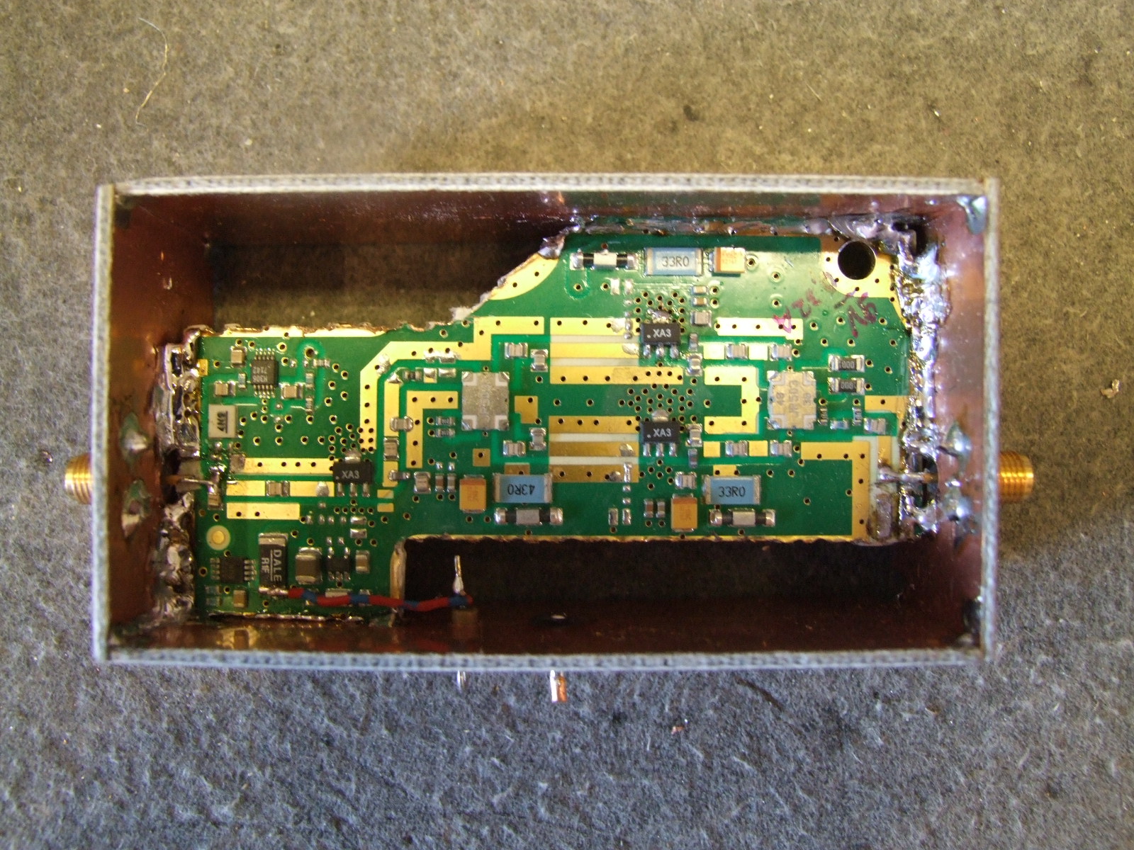

De nood bestond om van het 0dBm signaal dat maximum uit mijn tracking generator komt een iets groter signaal te maken om eindtrappen deftig te kunnen aansturen en of volledig uit te sturen.
Er bevinden zich op het bord 2 low power versterkers.
De eerste trap is een XA3 (soort MAR versterkertje) gevolgd door een Anaren 90° 3dB hybrid coupler. Vervolgens staan er nogmaals 2x XA3 parallel gevolgd door opnieuw een Anaren 90° 3db hybrid coupler.
Ik heb dit gedeelte er uitgehaald en in een printplaat behuizing geplaatst.
Het geheel werkt op 9 Volt en trekt 320mA. Zet er niet meer spanning op ! Ik heb 2x een XA3 laten overlijden ... .
De versterking bedraagt 25dB tot een 17dBm (50mW) output.
Het maximale uitgangsvermogen is 23dBm (200mW) bij 0dBm (1mW) aansturing.
Tussen 2300 en 2450MHz is de doorlaat van dit versterkertje nagenoeg vlak.

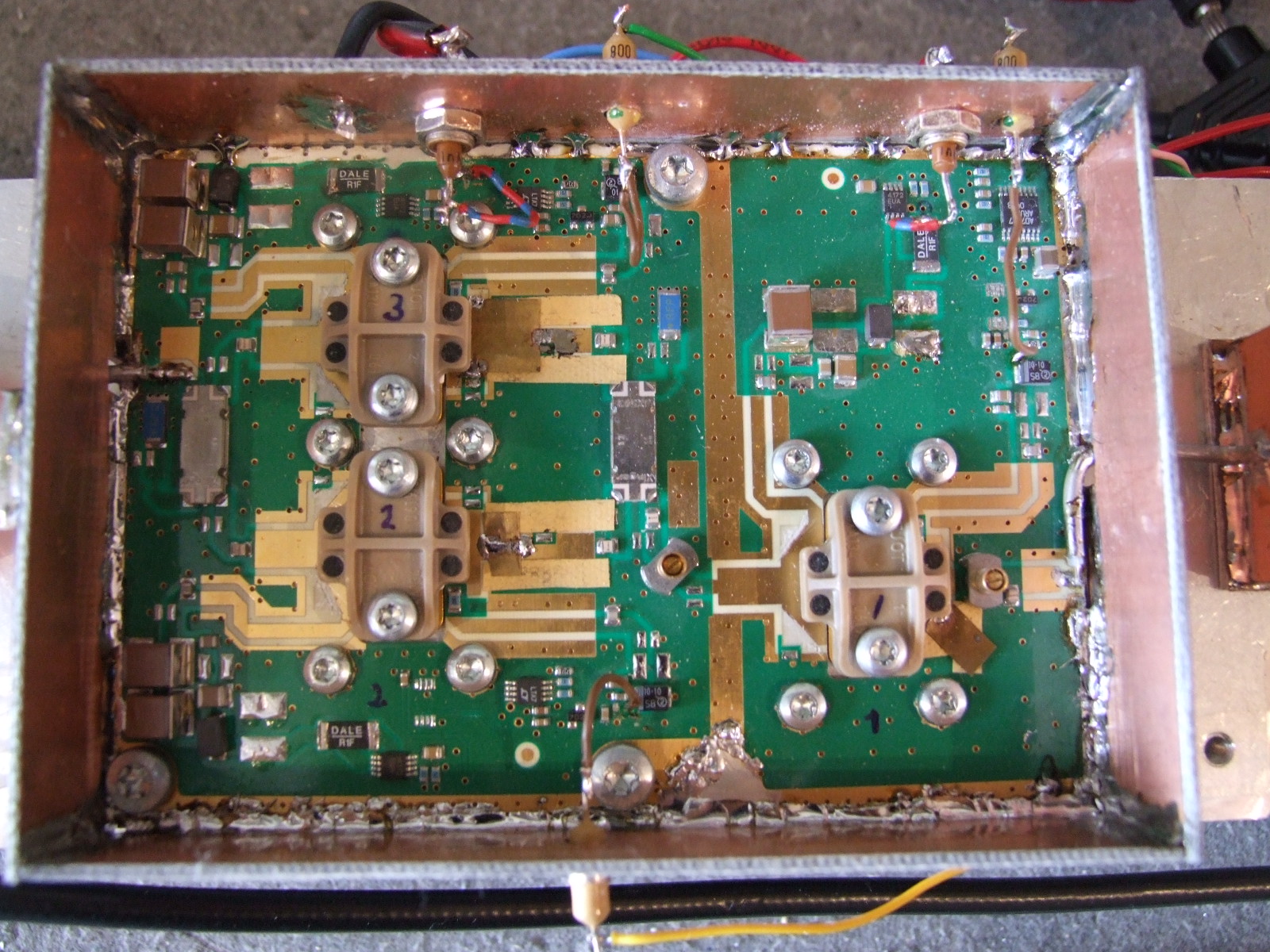

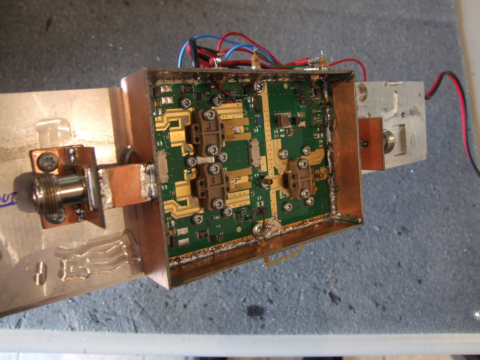

50W eindtrap 13cm met 3x PTF102015
Ongelezen bericht door ON1BTE »
De eindtrap:

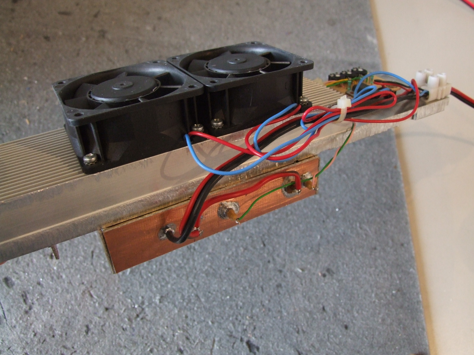

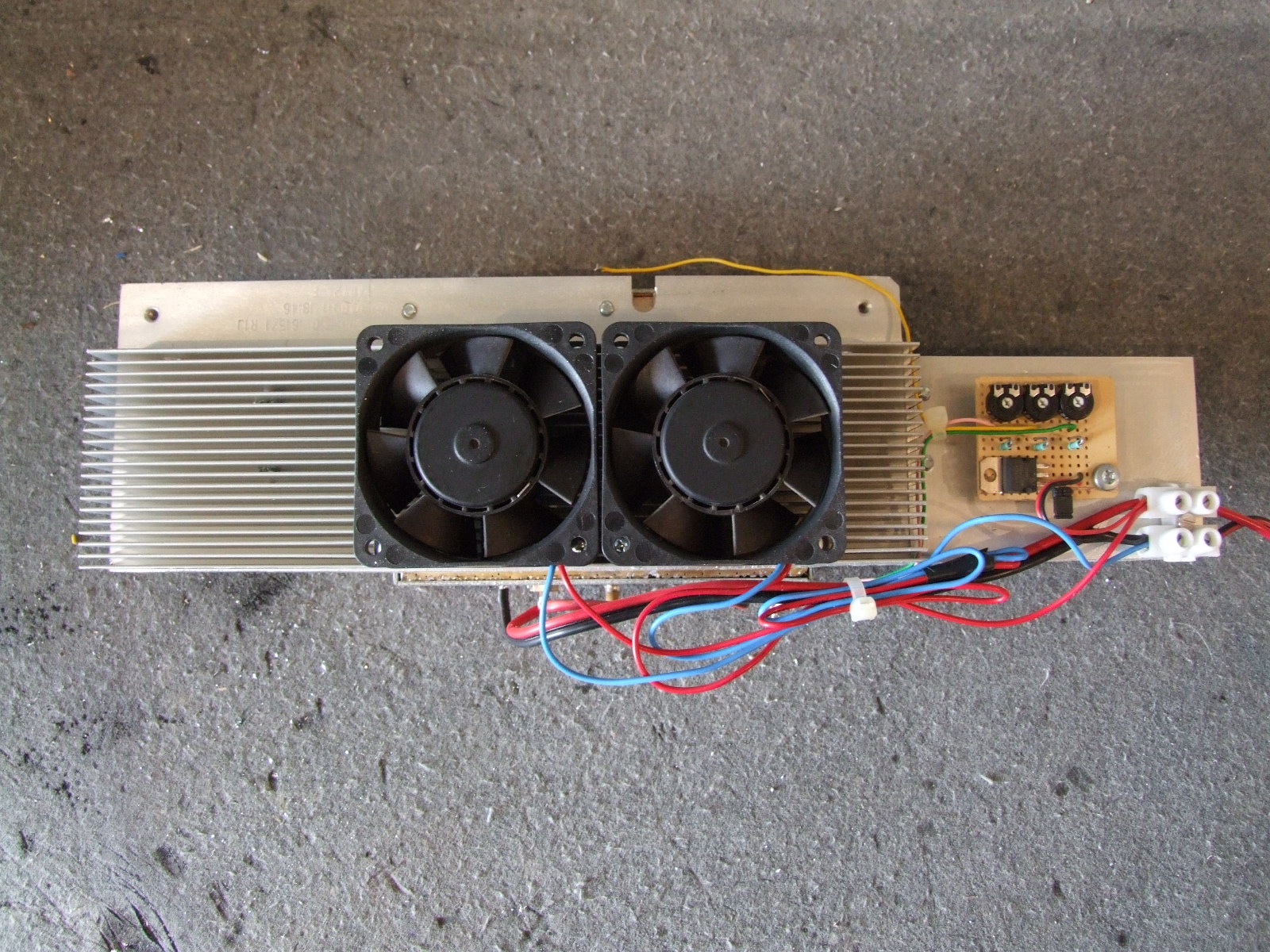

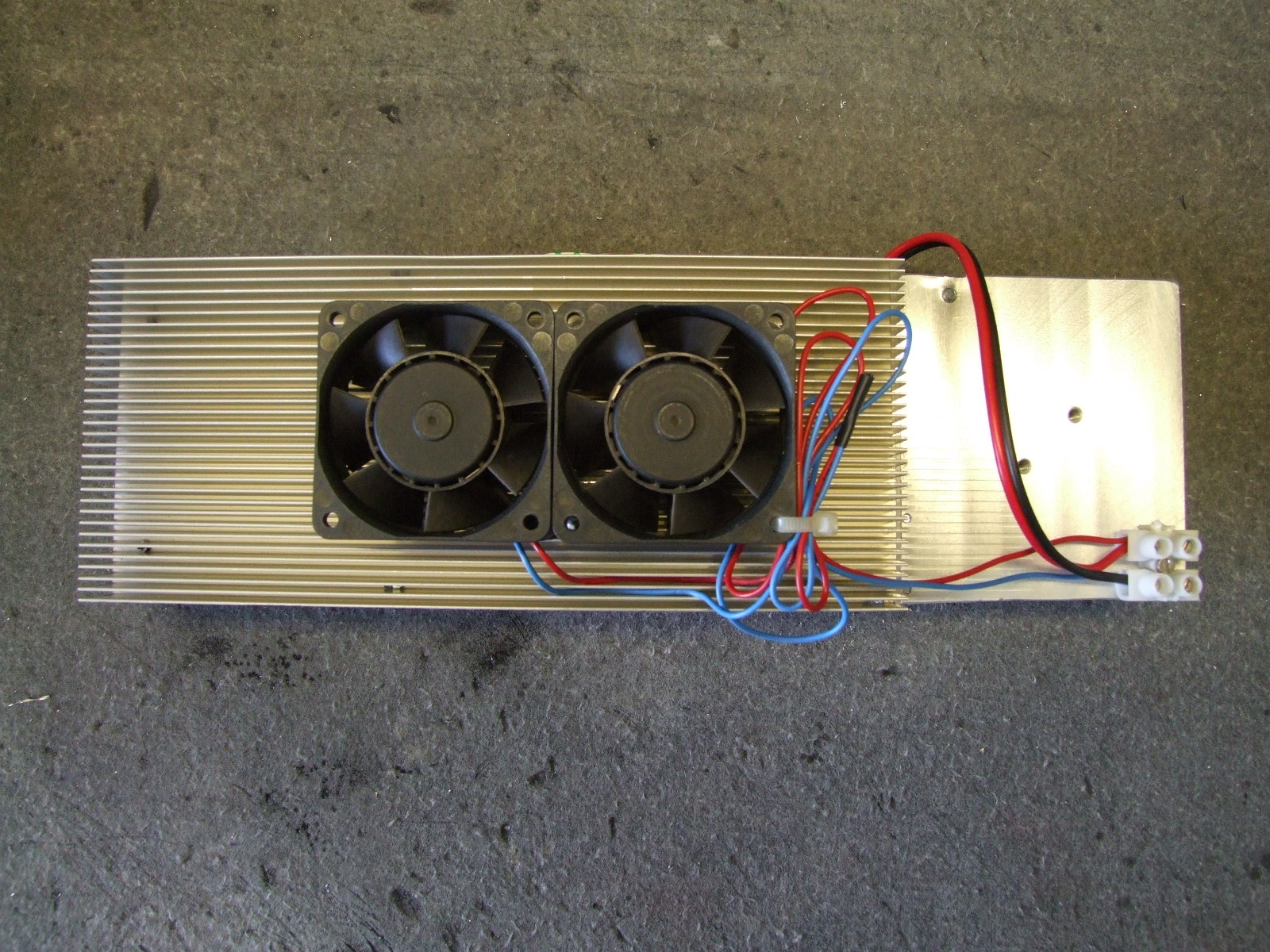

Koelblok + ventilatoren + bias circuit :
Op de plaats waar de fets zich bevinden, is de koelplaat iets hoger uitgefreesd.
Om deze reden werd de oorspronkelijke koelblok met de decoupeerzaag doorgezaagd.
Ter hoogte van de fets werden 2 ventilatoren aangebracht.
Deze werden in serie geschakeld en hangen op de voedingsspanning van de eindtrap.
Het bias circuit voorziet de gate van de fets van de nodige bias spanning.
Hier dient ongeveer 3.3Volt te staan.
De biasstroom van elke fet staat ingesteld op 350mA.

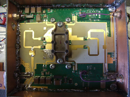

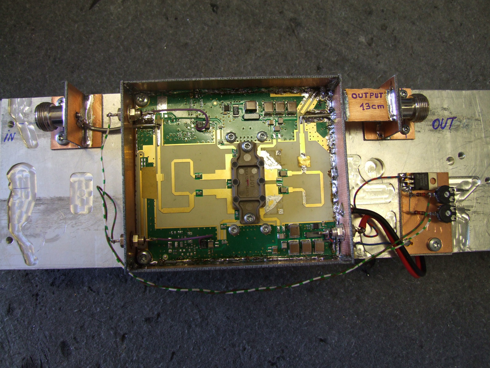

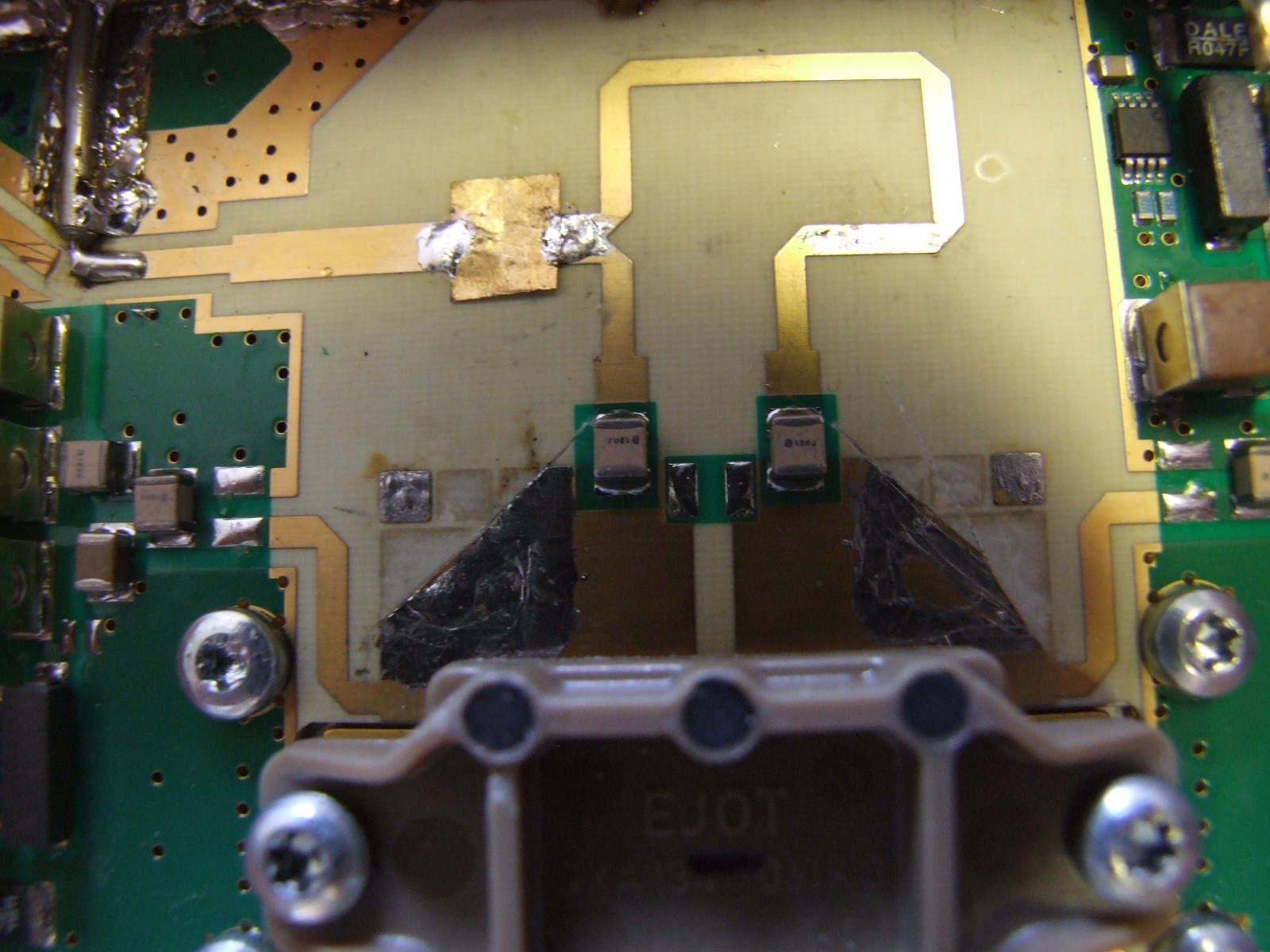

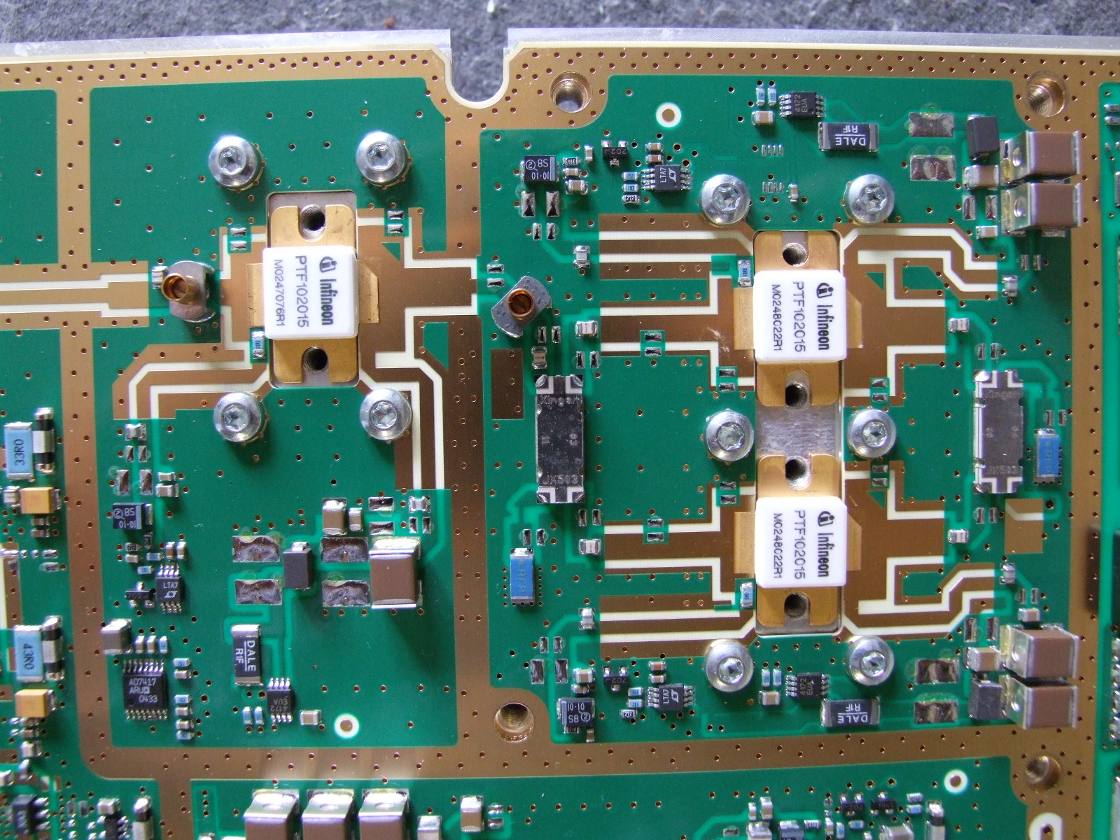

Detail print :
Aan de ingang is een SMD cap aangebracht van 10pf.
Deze staat verticaal gemonteerd.
Aan de bovenzijde werd een stukje semi-rigid gesoldeerd.
Deze gaat naar de ingangsconnector.
Op de gate van fet 1 werd een stukje koper aangebracht (zie foto).
Aan de gate van fet 2 en 3 werd ook wat koper toegevoegd (zie foto).
Bij elke fet werd aan de uitgang (drain) printkoper weggesneden.

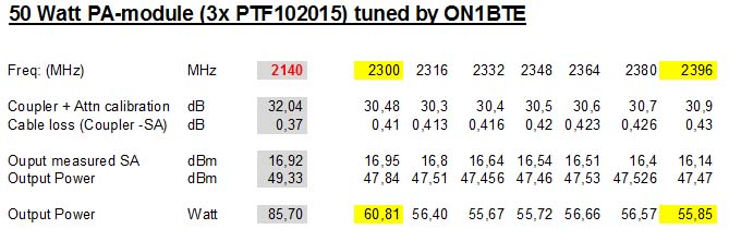

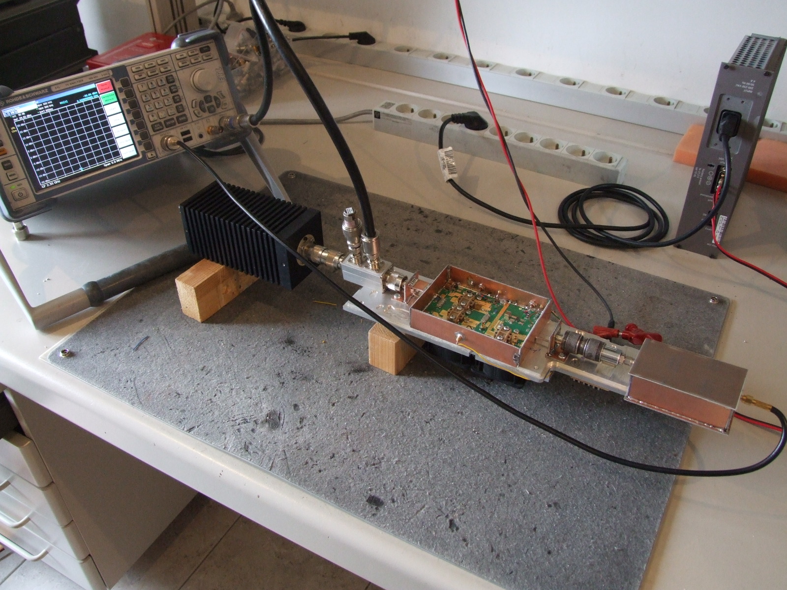

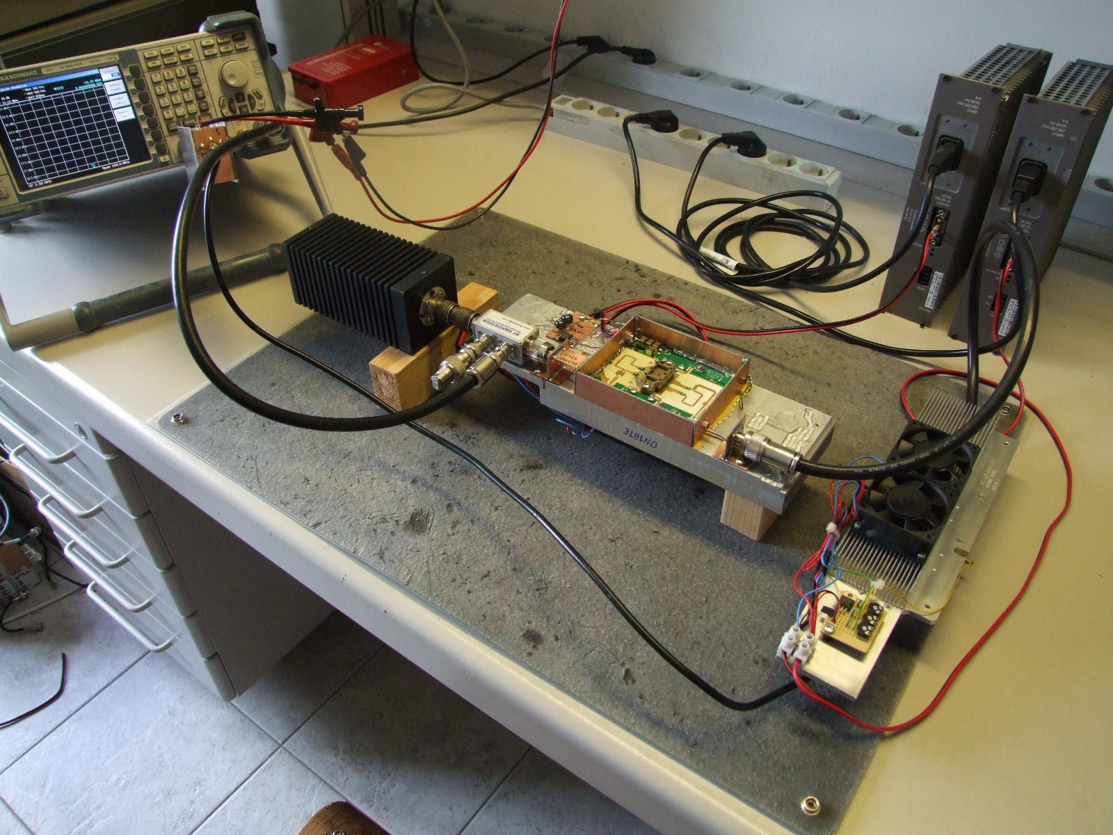

De testopstelling :
Van rechts naar links ziet u de driver met 3x XA3 (200mW), de eindtrap met 3x PTF102015 (MRF21030), directional coupler, dummyload en R&S SA/Tracking generator.
De meetresultaten @27.0Volt :
Op 2348MHz trekt deze bij volle uitsturing 5.7A. Dit stemt overeen met 153.9W input voor 55.72W output.
Het rendement bedraagt 36.2%.

Bij het solderen van de printplaat behuizing moet men erop letten dat aan de zijde waar de meeste doorvoercaps zitten het koper onderaan de te solderen printplaat verwijderd wordt. De print van de eindtrap werd daar doorgeboord (gesneden). Deze is een meerlagen printplaat waarin zich ook de 28V voedingslijn bevindt.
Met de 2 ventilatoren blijft de koelplaat vrij koel. Men kan de koelblok steeds vastnemen zonder de vrees zich eraan te verbranden.

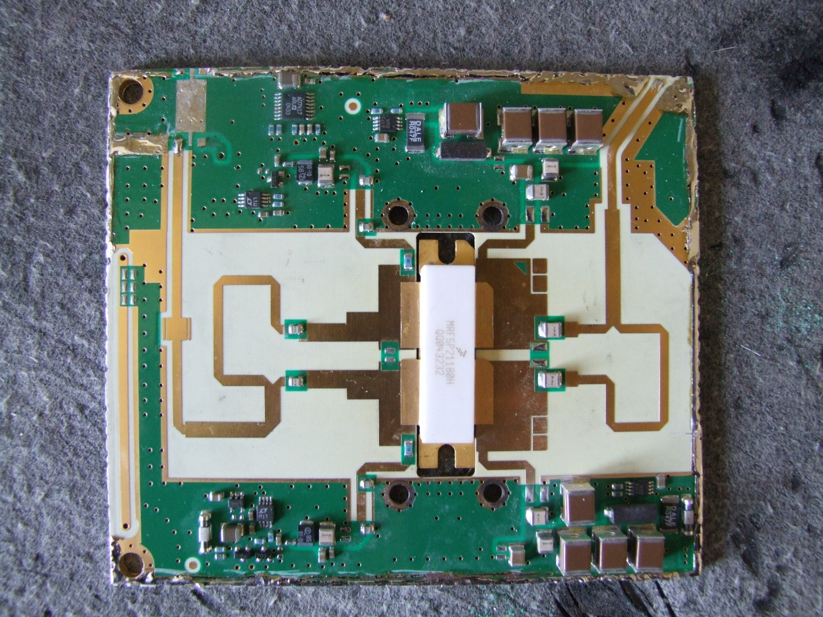

Het uitgesneden MRF5P21180H bord :

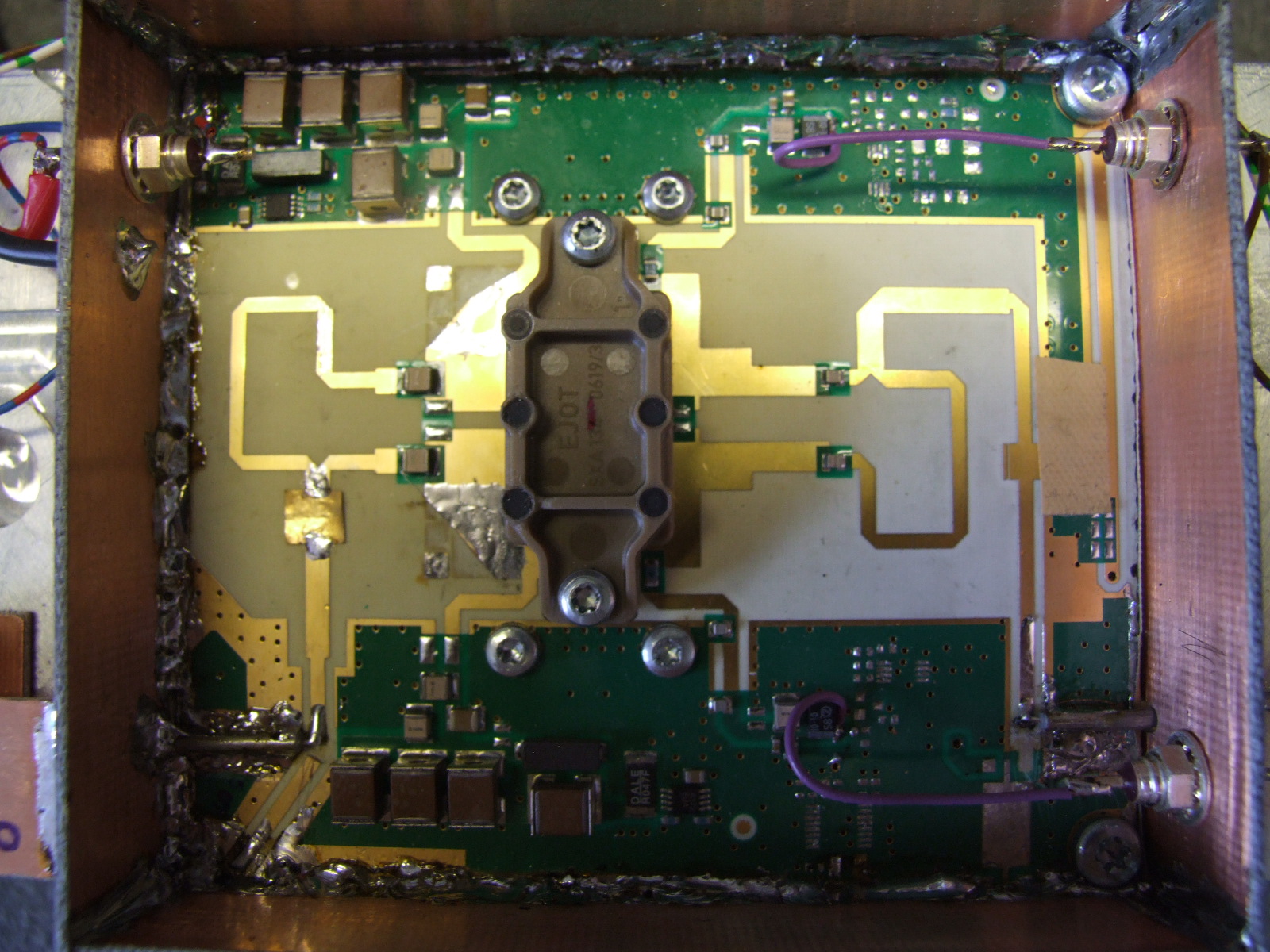

De eindtrap :
Modificatie :
Weghalen koper thv de drains.
Toevoegen van een stukje koper na de combining.
Dit laatste levert een extra vermogen winst van 0.6dB !
Oorspronkelijk biascircuit verwijderd en een nieuw gemaakt bestaande uit een 5 Volt regulator waaraan per gate een weerstand van 120 ohm in serie staat met een potentiometer van 500 ohm. De spanning is aldus regelbaar tot 4.05 Volt.
De biasstroom wordt ingesteld op 2x 0.8A. Dit stemt overeen met 3.89 Volt op de doorvoercaps.
Koelblok + ventilatoren :

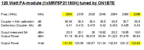

Testopstelling :
Metingen @26.5 Volt :
Het stuurvermogen ligt rond de 10 Watt.

Bij het solderen van de printplaat behuizing moet men erop letten dat over de ganse print aan de onderszijde steeds 2mm koper weggehaald wordt. Doe je dit niet, riskeer je een kortsluiting. De print van de eindtrap werd daar doorgeboord (gesneden). Deze is een meerlagen printplaat waarin zich ook de 28V voedingslijn bevindt.
