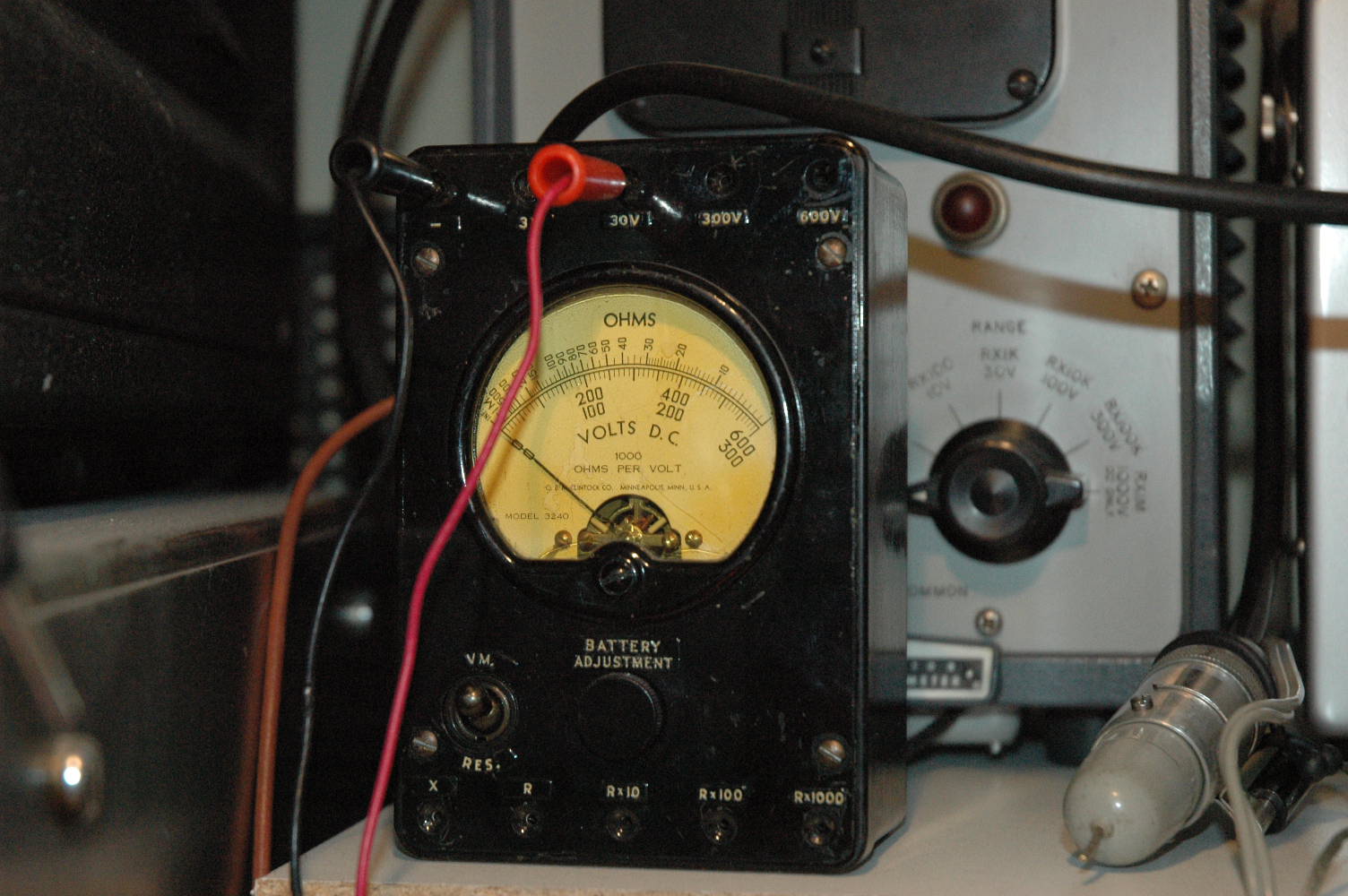

Ik mijn oudste (van de +20) meter is uit de tweede wereld oorlog:
De nieuwste een extek TRMS stroommeettang. De mooiste een AVO 8 (of toch de simpson), de grootste een AVO CT38 (formaat magnetron)
