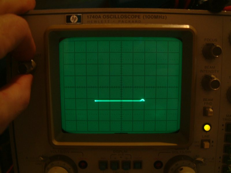

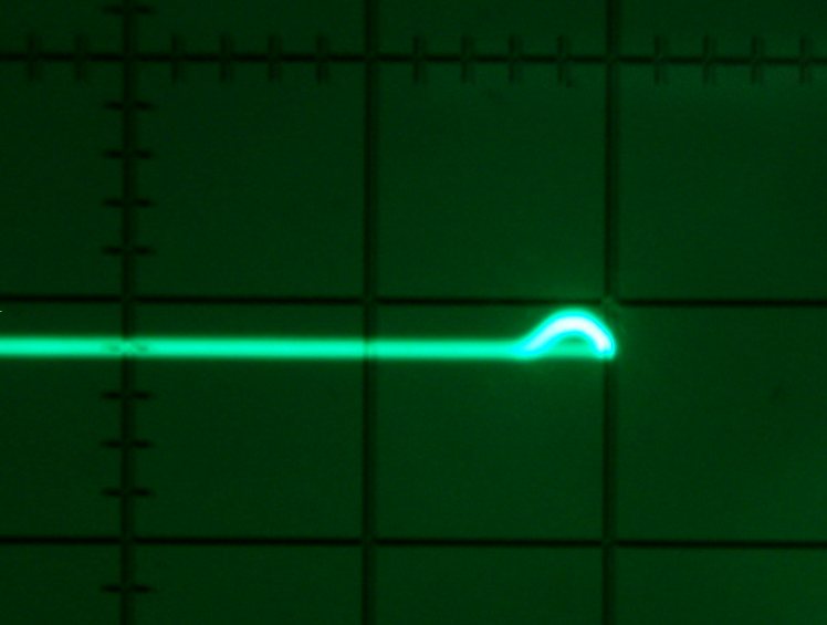

Ik ben in navolging van fred101 ook een componententester aan het bouwen volgens dit schema.
Echter, ik krijg slecht een schuine lijn (45 graden) op mijn scoopscherm.
Als ik mijn probes aansluit volgens het principe van deze curve tracer krijg ik wel beeld dat er ongeveer zo uitziet:
Waarschijnlijk zie ik iets essentieels over het hoofd, maar ik zie het even niet meer. Heeft iemand suggesties?

waarschijnlijk heb je een verbinding niet goed gemaakt.
Controleer met een ohmmeter de verbindingen.
Je kunt ook hier foto's plaatsen dat helpt mischien de fout op te sporen.

Hij geeft op de X as de spanning, op de Y as de stroom. Je moet de twee kanalen zo instellen dat je een goed beeld krijgt. Dus een kortsluiting vertikaal en een open horizontaal. Je kan hem ijken door er DC op te zetten via een weerstandje en de vertikale lijn dan te draaien tot je tegen het meest rechtste lijntje zit. Stel dat dat 5V is en je bent 5 vakjes van het midden dan heb je 1V/div
Er staat wisselspanning op de uitgang dus links van het midden en omlaag is de negatieve spanning en rechts omhoog positief.
Veel stroom en weinig spanning een korte X en lange Y.

Ik heb alle verbindingen inmiddels wel 10x nagekeken, maar ik zal wel iets over het hoofd zien... om gek van te worden af en toe :x
Ik zal vanavond een fotootje maken van het beeld dat ik krijg.
Ik gebruik trouwens een trafo uit een oude wekkerradio met 5 en 10Veff, dat zou toch voldoende moeten zijn?

Even uit mijn hoofd want ik zit nu op mijn werk, maar als ik met de scoop gewoon op de 2 signalen bekijk (dus niet in XY-stand), heb ik maar op 1 meetpunt een signaal, volgens mij horizontaal. Op het verticale meetpunt zie ik dus alleen een rechte lijn. Dat als ik een diode als testobject gebruik. Van de horizontale sinus wordt met een diode wel netjes de onder- of bovenkant afgekapt, al naar gelang de richting van de diode.
Wat ik ook wat raar vind aan het schema is de aansluiting van de common. Ik zou het logischer vinden om de common op de plaats van de verticale input te zetten en de verticale op 'massa', iets als dit vereenvoudigde schema:

Ik heb nu trouwens de common van de scoop aan de 'massa' kant van de trafo hangen zoals in het schema aangegeven is. Of moet ik de common misschien zwevend laten?
Re: Componententester, werkt niet
Elmer,
trafo van 10V is prima. Aarde scoop moet verbonden zijn met componenttester.
Maak ook een foto van de schakeling.
Hang er eens een condensator tussen.
De scoop moet in X,Y mode staan. Dus niet maar een probe gebruiken. De ene meet de spanning (Y) de andere zit boven die weerstand naar massa en meet dus de spanningsval over die weerstand en dat is dus een soort stroommeting. Je Dut vormt een spanningsdeler met de onderste weerstand. Die spanning meet je. Is die spanning hoog dan loopt er dus veel stroom door je DUT. Is er geen Dut dan is daar geen spanning en is je lijn horizontaal. Is je dut een kortsluiting dan is de spanning daar maximaal en de stroom dus ook. Je lijn is dan vertikaal. (helemaal vertikaal redt je niet want er is altijd een spanningsval over die onderste weerstand.)
Ik denk dus dat je schema wel goed is maar je de scoop verkeerd aansluit. Je moet dus een scoop met X ingang hebben of een knop X=Y hebben

gedraaid en gespiegeld
Hallo Elmer
Ik heb de afbeelding wat gedraaid en een streepje neergezet waar de 0 volt is.
Dan zie je dat het wel werkt.
Dus X en Y wisselen. eventueel de draden onderling draien zodat je deze beelden krijgt

Waarschijnlijk het eerste. Ik heb de scoop in XY modus, of A-B zoals het op mijn HP 1740 heet. ALs ik volgens onderstaand schema een capaciteit test krijg ik ook min of meer een circel te zien

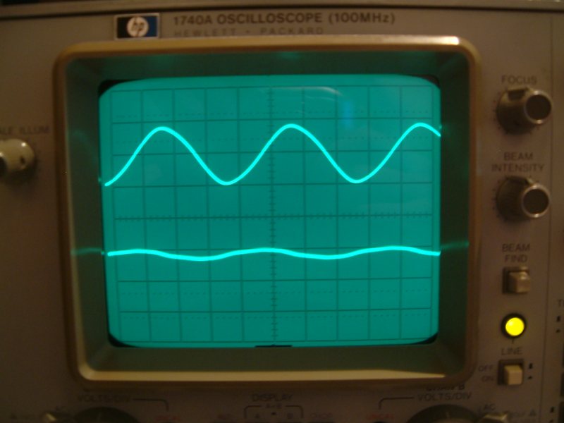

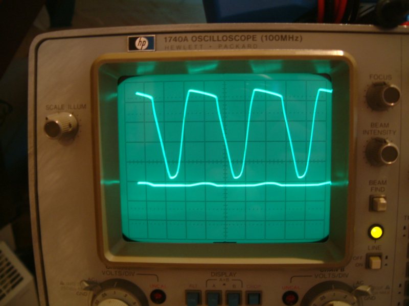

Goed, na nog eens goed kijken, jullie commentaar lezen en de boel nog eens opnieuw aansluiten heb ik beeld. Alleen heb ik nog een probleem met met verticale signaal, naar mijn idee is het te zwak. Ik heb een rode led als testobject gebruikt. De 1e en 2e foto geven het beeld in XY stand. De 3e foto zijn de afzonderlijke (u en i) signalen. Het spanningssignaal lijkt mij in orde, maar het stroomsignaal is zwak. Is dat wat ik kan verwachten, of heb ik misschien toch een aansluiting niet goed zitten? Ik gebruik trouwens geen probes, maar BNC kabeltjes zonder verzwakker direct van de tester naar de scoop.
Rode LED, XY beeld
Rode LED, XY beeld
Rode LED, XY beeld, uitvergroting
Rode LED, afzonderlijke signalen (u=boven, i=beneden)

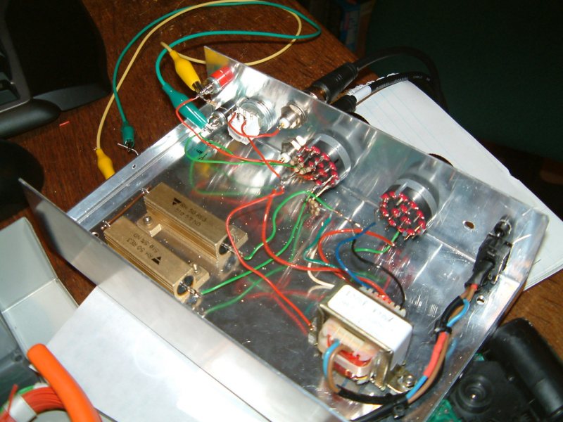

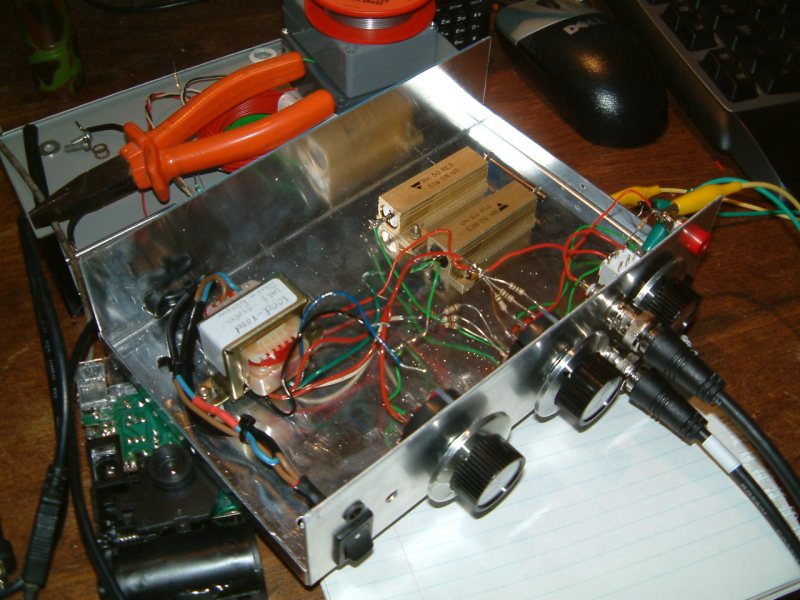

Voor de volledigheid zijn hier nog wat foto's van de tester zelf:

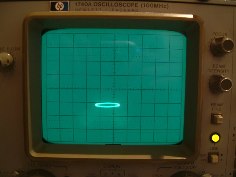

Nog een plaatje van een condensator aan de tester (22uF)
22uF, XY beeld
22uF, XY beeld
22uF, X en Y signalen
