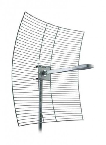

Ik weet niet of je nog steeds bezig bent met WI-FI, maar ik ben momenteel bezig met het aanschaffen van "Parabolic Wire-Grid" antennes voor 13cm ATV. Maar het zijn eigenlijk WI-FI antennes met een enorme versterking. Misschien ook voor jou interessant om daar eens naar te gaan kijken. Ze zijn regelmatig te koop op Marktplaats, of een soortgelijke site. Je hebt modellen van 15 t/m 26dBi. Zelf heb ik 2 stuks 24dBi aangeschaft van California Amplifier (QLP-24) en 1 keer een 16dBi model (merk is me even ontschoten).
Wel hebben ze een behoorlijk kleine openingshoek, dus je moet je target wel weten. Maar de "buurman" op een kilometer afstand moet wel lukken.

Een paar kilometer (2 tot 5km) halen de meesten wel als ze beiden zo'n antenne hebben zoals ik afgebeeld had. Je hebt ook high power Wi-Fi kaarten en die komen een stuk verder.
