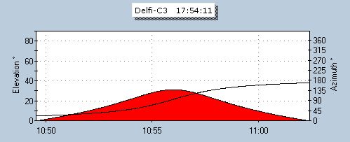

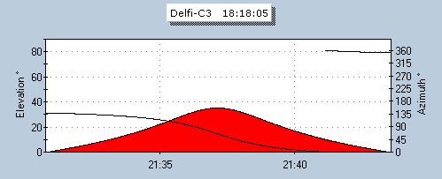

En voor degenene die dit interesseert nog : enige 'standaard' Delfi-C3 overkomsten gezien vanuit JO20UU Maastricht rond 05 Mei 2008 zie hieronder.

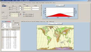

HRD ziet er zo uit alle data is prima uit te lezen.
