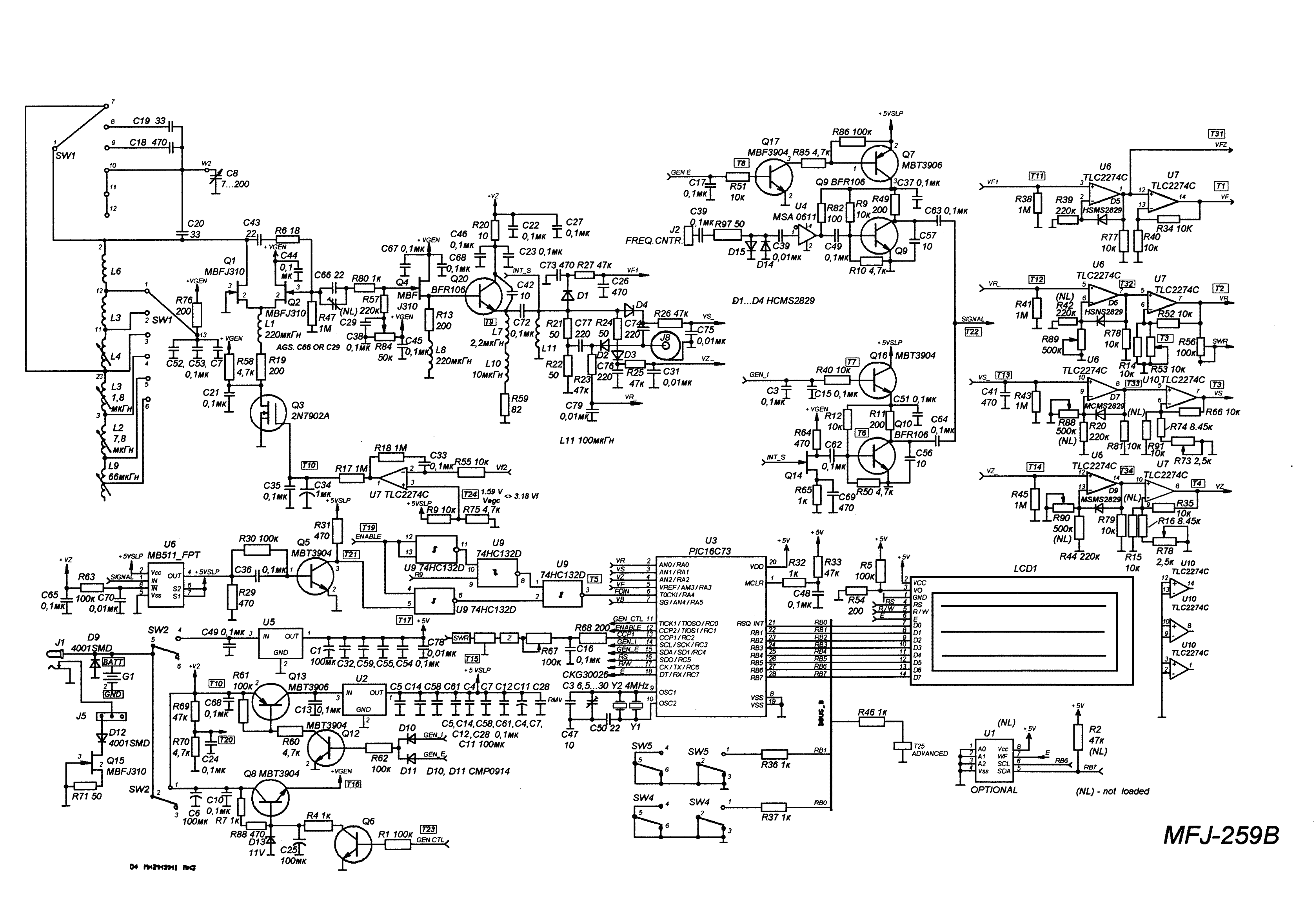

Klopt, ik heb inderdaad een MFJ-259b die ik in Rosmalen heb gekocht in maart dit jaar.
Helaas was de analyzer al defect toen ik hem kocht en is onder garantie van Dolstra door Waters & Stanton in de UK na bijna 8 weken wachten gerepareerd.
Het bleek dat (U6 (TLC2274C op-amp)) kaduuk was en die is door hun vervangen zo staat op het reparatie rapport. (zie het schema)
Schema MFJ-259b
Schema MFJ-259b
Tevens is door hun de analyzer gecalibreerd volgens de voor dat apparaat geldende specificaties. (zie de bijlage)

Het schema wat ik heb toegevoegd is van uitstekende kwaliteit en leesbaarheid. (click er maar eens op vriend) :clap:
Veel beter als al die andere meuk die ik op het web heb aangetroffen. (doe er je voordeel mee zou ik zeggen)
