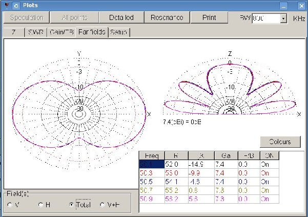

De poten hang je direct aan de balun. De uiteinde van de dipool maak je vast aan een stukje nylon koord (als hij binnen hangt, anders een isolator er tussen want nat nylon geleidt). Het begin van de poten direct aan de balun (die je voor binnen gebruik op een plaatje kunstof kunt bevestigen (niet met een metalen schroef er door. Beter zwevend of drupje hotglue). Voor buiten kan hij in een stukje pvcpijp met afsluitdoppen. Dan coax en ophangen. SWR meten en afknippen tot de swr goed is. Wel meten daar waar hij hangt want een andrere lokatie kan andere resultaten geven. Ik zal straks proberen even een plaatje te maken van het diagram met waarden qua swr, afstraling enzo..

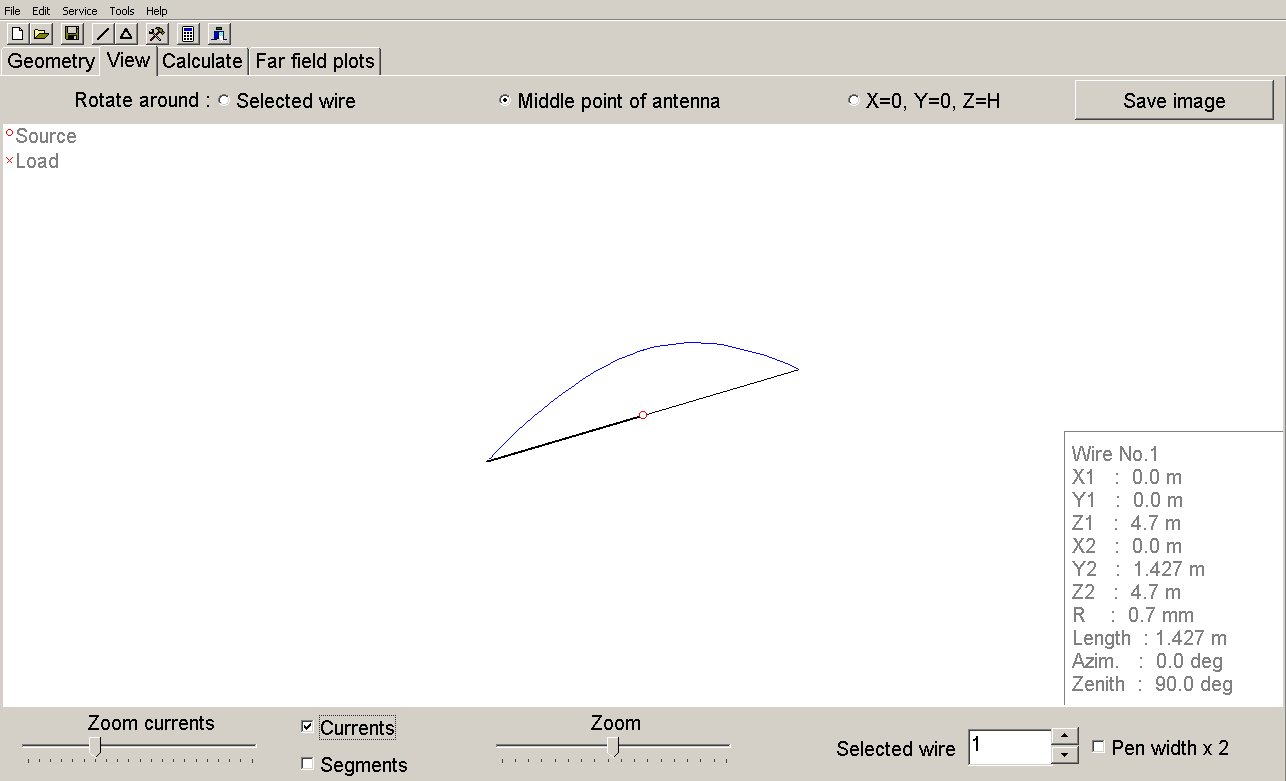

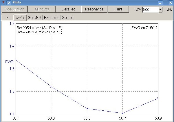

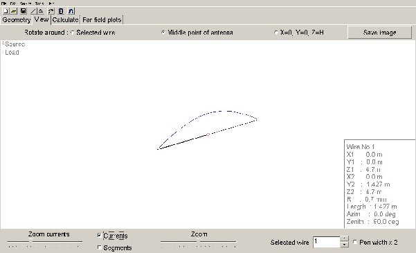

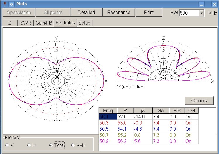

Ik heb de dipool twee keer getekend. Een keer als bijna ideale dipool, horizontaal en hoog hangend boven reele grond. Als een dipool resonant is dan is hij 73 ohm. De swr is dan 1,46 op zijn best. Als ik hem korter of langer maak kreeg ik het niet beter.

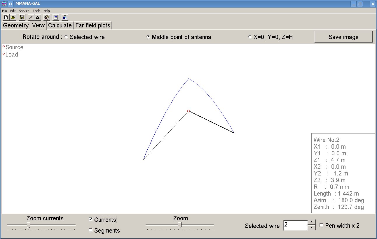

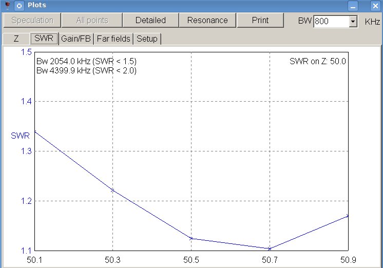

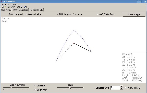

Daarna heb ik hem wat inverted gehangen om de impedantie te verlagen en steeds wat verlengd om de toegenpomen capaciteit te compenseren. Daarmee krijg je hem op een swr van 1. Alleen komt dat vrij precies. Een stukje vertikaler en de swr wordt zo 8.
Hier de invedrted: En hier de vlakke dipool
Ik had meer plaatjes maar er is iets fout gegaan en ik weet niet waar ze staan.

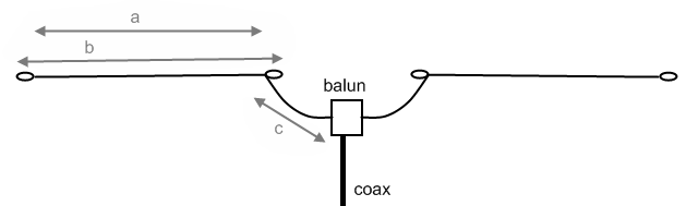

Je zegt dat ik de draad iets te lang moet maken en dan proefondervindelijk precies op lengte moet maken door de SWR te meten. Nou heb ik op het moment alleen een ontvanger, dus SWR meter is lastig. En ik gebruik 2mm gevlochten staaldraad wat niet heel eenvoudig te knippen is (jaja, ik maak het mijzelf lastig...). Om mijn vraag wat duidelijker te kunnen maken heb ik nog een nieuwe illustratie gemaakt, dit keer met de 2 polen van de dipool. De hele antenne, inclusief lusjes aan de uiteinden is van staaldraad. Als ik nu een draad afknip om 1/4 golflengte te krijgen, moet ik dan a, b, a+c of a+b meten?
Als er geen betere methode is dan proefondervindelijk afknippen is dat ook goed, dan weet ik dat ten minste. Maar ik hoop natuurlijk dat ik het in 1x goed kan doen.

Staaldraad is ongeschikt, de wisselende magnetisering kost te veel energie. Beter is koperdraad. Om te ontvangen zou ik niet al te moeilijk doen. Jij hoort dat verschil niet. A en C is een kwart golf. Progje is mmana-gal. Is gratis.
