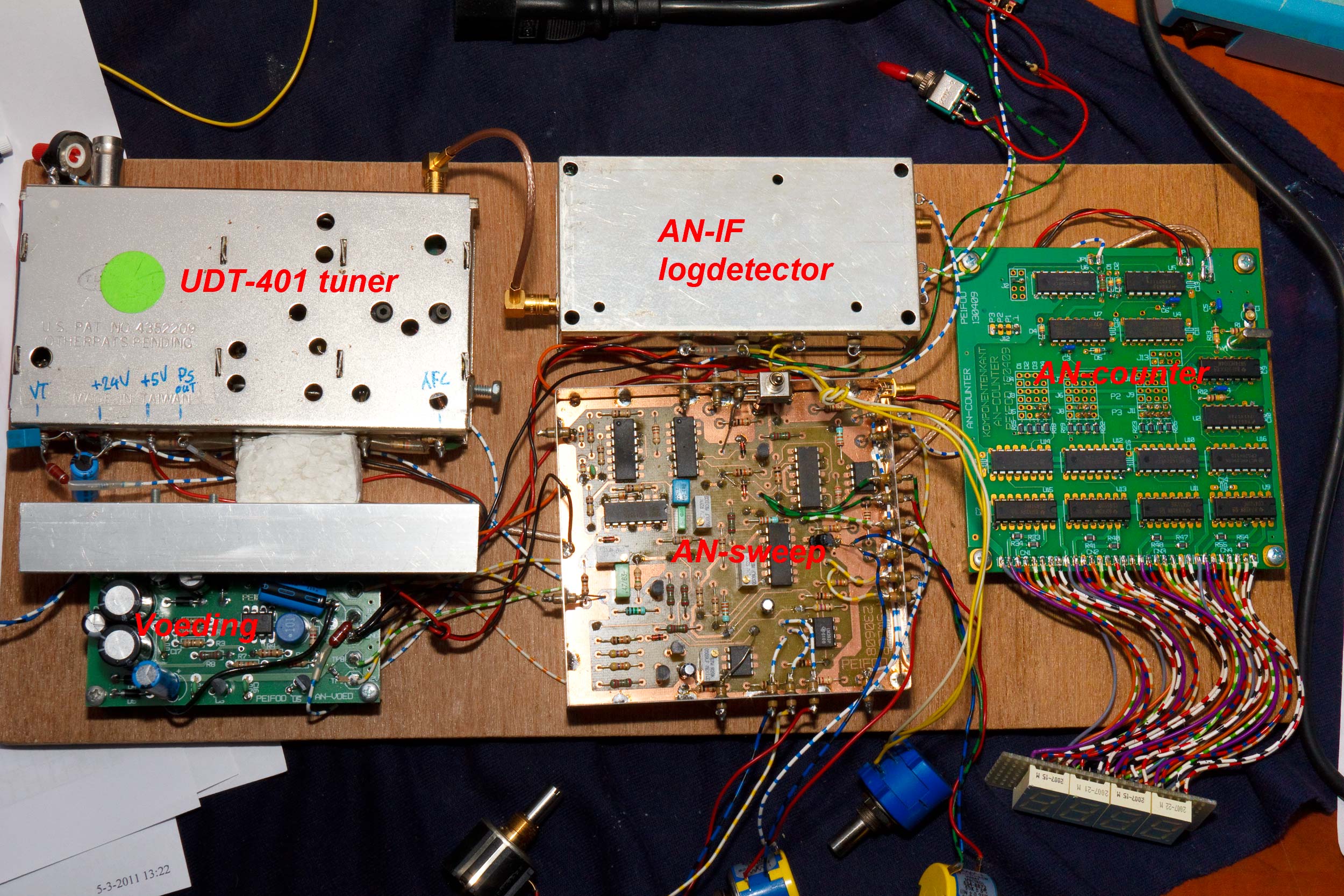

- Plank met testopstelling

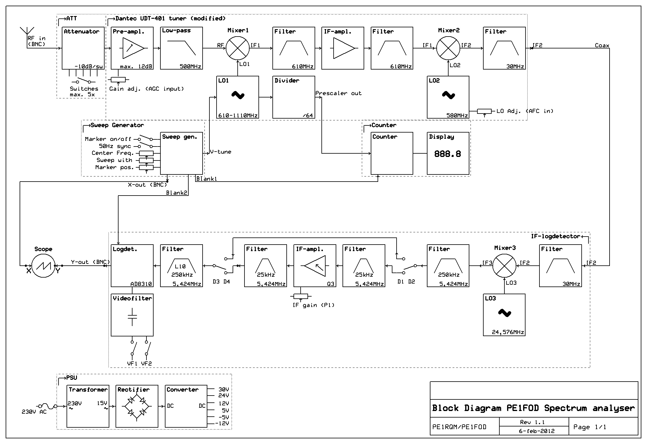

- Blokschema van de spectrum analyzer, ideaal om deze analyzer wat beter te begrijpen (ook voor het afregelen)

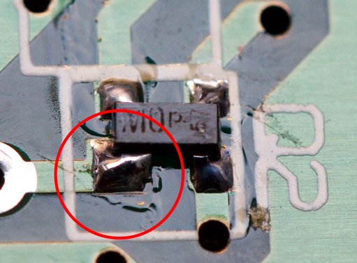

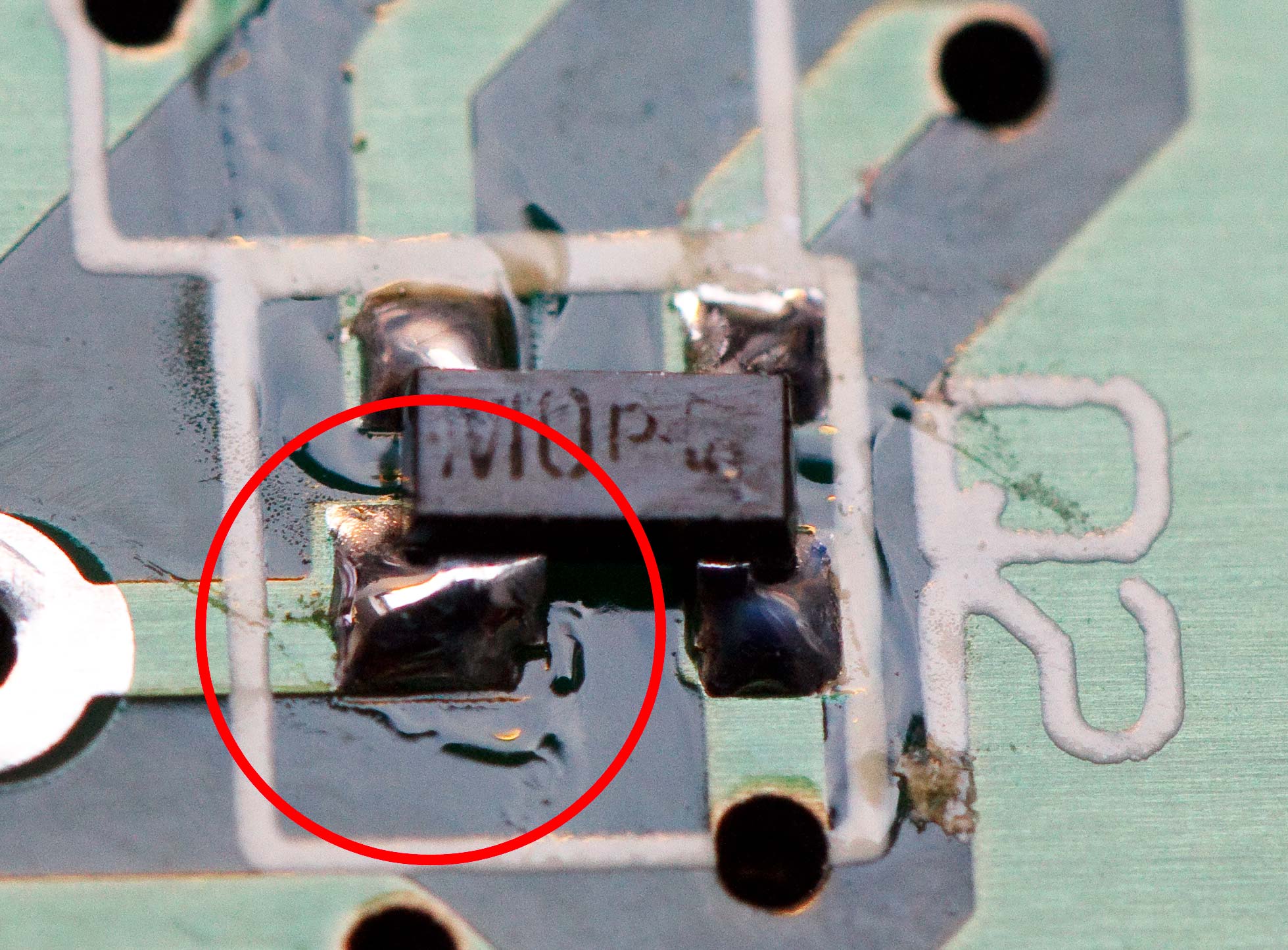

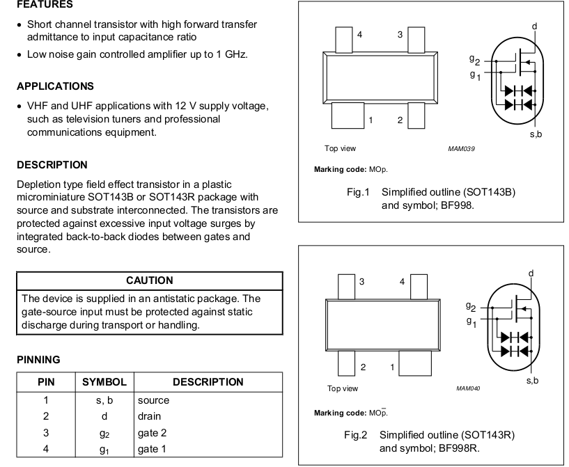

- BF-998 footprint
- BF-998 heeft één dikker pootje. De print heeft op dat punt ook een dikker eilandje.

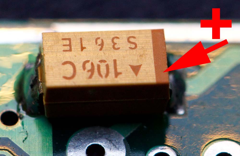

- Tantaal positie. De streep is de plus. Dat zou je misschien niet verwachten.

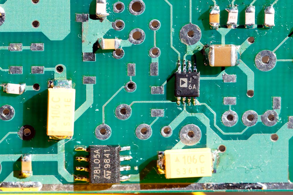

- Positionering AD8310 en LM78L05SM

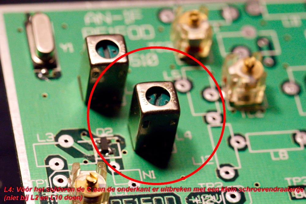

- Breek alleen bij L4 het C-tje aan de onderkant er uit.
