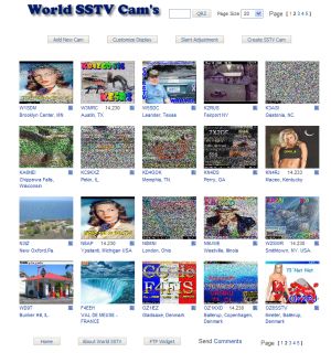

We kennen allemaal wel de webcam beelden op internet. De mode SSTV werkt ook met beelden, alleen dan geen video, maar plaatjes. Als je deze ontvangen plaatjes op internet plaatst en dat automatisch laat verversen, kun je spreken van een SSTVcam. Je hebt dus geen fysieke camera nodig, maar wel software voor het uploaden van de plaatjes naar een webserver.
Amateurs van over de hele wereld kunnen dan kijken, of hun plaatje bij jou is binnengekomen. En zo is er inmiddels al een hele rij aan amateurs over de hele wereld, die een SSTVcam hebben. Kijk maar eens op "WorldSSTV.com"
www.WorldSSTV.com
www.WorldSSTV.com
Dit is dus ook een erg leuke DX monitor voor bepaalde banden. Zelfs als je zelf geen SSTV bedrijft!

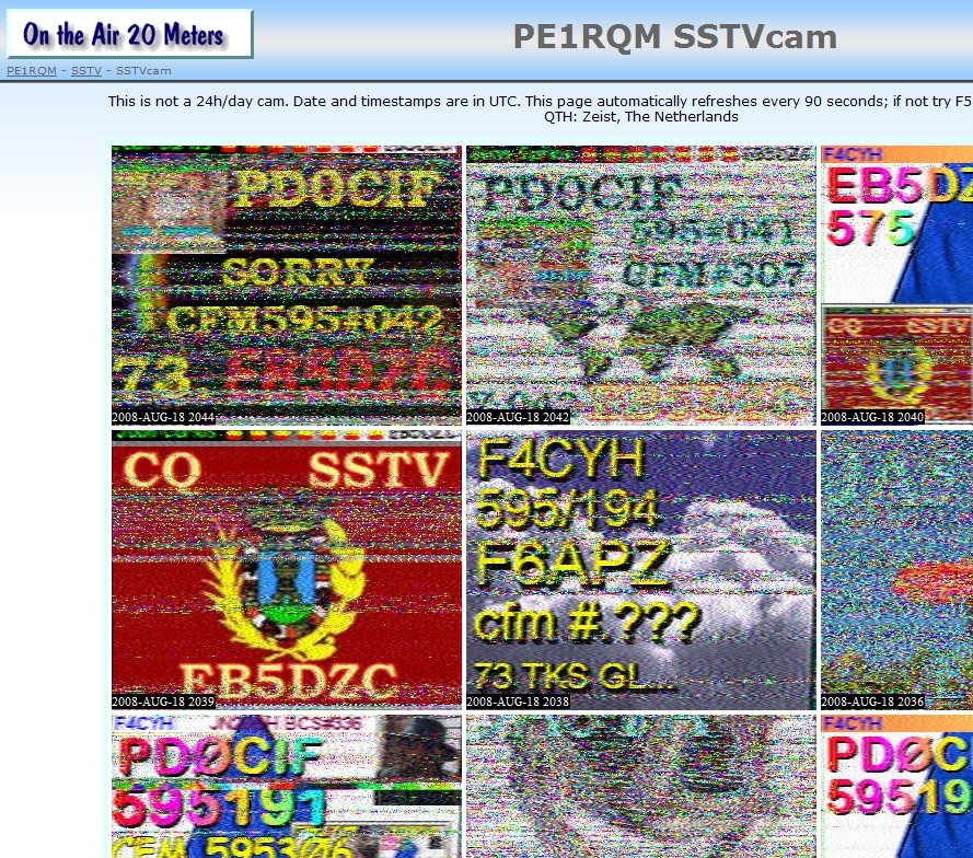

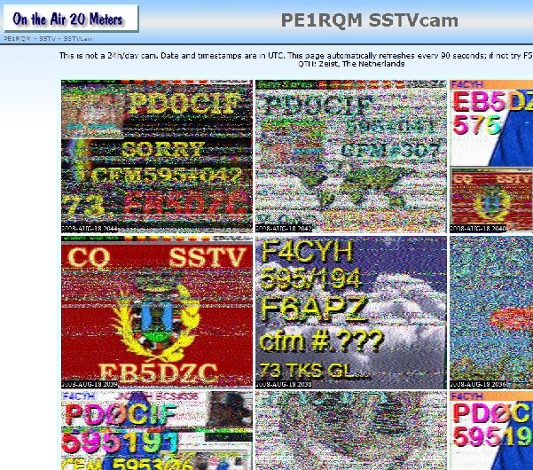

Er zijn SSTVcams die 24 uur per dag aanstaan en er zijn SSTVcams die alleen aanstaan, als de amateur zelf bezig is met SSTV. Beiden zijn leuk, maar vooral de 24 uurs cams zijn ideaal om te monitoren voor DX, of om je eigen signaal terug te zien. Als je een website met SSTVcam opvraagt, kijk dan vooral ook naar de tijd van de ontvangen afbeeldingen. Daaraan kun je zien of ze recent zijn, of niet. De tijd staat vrijwel altijd in UTC. Bij ons geldt een tijdsverschil van 2 uur in de zomermaanden en 1 uur in de wintermaanden. Als het in de zomer bij ons 19:13 uur is, is het in UTC 17:13.
Ik heb zelf ook een SSTVcam, welke niet 24 uur per dag aan staat. Maar als ik SSTV aan heb staan, staat ook deze SSTVcam aan. De status staat linksboven in beeld. Dit is de URL van mijn SSTV pagina met SSTVcam..
PE1RQM SSTVcam
PE1RQM SSTVcam
