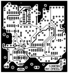

Nou, het eerst prototype van de sweep print laat al zien dat we gekozen hebben voor een combinatie. Maar het overgrote deel is conventioneel, met dus een klein beetje SMD. Naar schatting zal dat voor de middenfrequent print ook zo gedaan worden. Daarna hebben we nog de counter print en aan dat ontwerp moet denk ik nog een hoop gesleuteld worden om daar al wat over te kunnen roepen.
- Sweep voorbeeld
- sweep.jpg (29.09 KiB) 59227 keer bekeken
